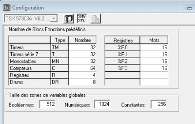

Le problème se pose quand sur le Premium on utilise les tempos PL7_3 (T) qui ne sont pas reconnues par le M580.

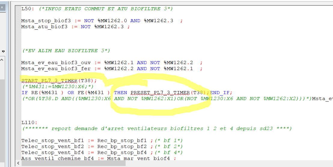

bonjour,

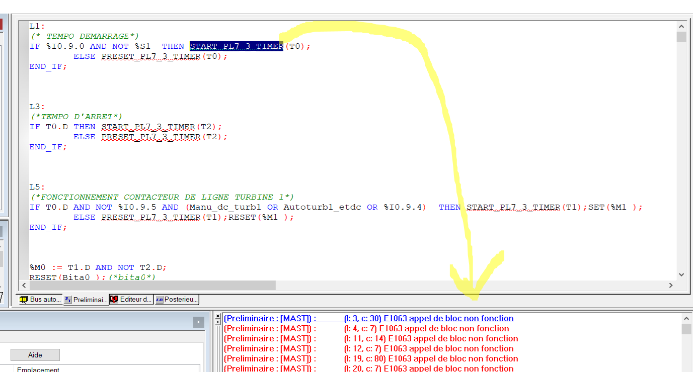

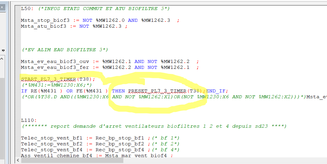

je suis sur un projet de migration et même avec ce bloc "pl7-3-timer" j'ai un pb avec les temps serie 7 qui sont écrites en langageST:
en effet l'instruction start_pl7_3_timer ou preset ou stop plantent à l'analyse; auriez vous une idée lumineuse ?
(en ladder les tempos passent bien par contre)
Merci par avance
Merci par avance

en fi de compte j'ai suvi votre dernier post en passant par un m340 et j'ai trouvé cette solution:
Il me reste a modifier le code ST de mes 70 tempos qui posent probleme... c'est pas top cette migration !
merci bcp de vos conseils !

Re: Migration du Premium PL7_PRO vers le M580 Unity
en fait j'ai ce type de probleme lors de l'analyse:

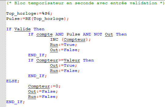

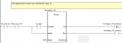

Je me suis bricolé un DFB pour imiter ce genre de tempo, uniquement en seconde mais facilement adaptable :
J'en ai un autre plus complet avec entrées Force, Raz et Base de temps.
- Messages : 7840

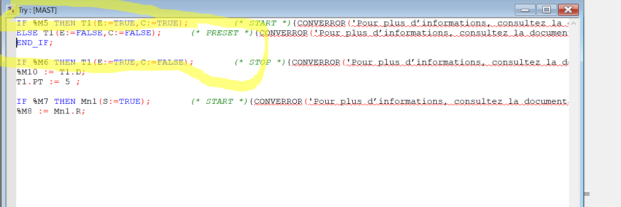

il faut remplacer par
(* PRESET T2 *)
T2(E:=FALSE,C:=FALSE);
(*START T2 *)
T2(E:=TRUE,C:=TRUE);

- Messages : 7840
il faut supprimer les commentaires CONERROR rajoutés et c'est tout bon
