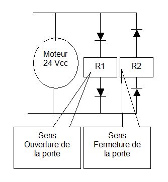

Je voudrais rajouter un verrou électrique à une porte automatisée.
Actuellement, l'ouverture et la fermeture se font par l'inversion de la polarité du moteur. Ceci est géré par la carte électronique d'origine.
Mon projet:
1er temps déverrouiller la serrure électrique,
2ème temps ouverture de la porte,
3ème temps Fermeture de la porte,
4ème temps enclenchement de la serrure électrique.
Je pense qu'il faut partir des 2 fils + et - qui alimentent le moteur et ajouter temporisateurs et relais.
Je recherche de l'aide pour réaliser un schéma avec relais et tempos.
Merci par avance pour l'aide que vous pourrez m'apporter.

-Es que le moteur reçois une impulsion d'une durée "t" pour verrouiller ou déverrouiller la porte, ou ya des capteurs, verrouillé, déverrouillée ???
-C'est aussi une impulsion de durée "t" pour ouvrir ou fermer la porte ou ya des capteurs, porte fermée, porte ouverte ????????
dans tous les cas il faut faire ça avec un micro-contrôleur ZELIO ça sera plus simple.

Bonjour et merci pour vos réponses.
En ce qui concerne mon projet il s'agit d'une porte basculante de garage qui est équipée d'un automatisme à chaîne NICE 6065.
La carte électronique n'a pas de sortie pour une serrure électrique, d’où mon idée de débrancher le moteur 24vcc et repartir de ces deux fils avec un montage en logique câblé (relais et temporisateur).
itasoft, je ne sais pas si je peux faire ça avec un micro-contrôleur ZELIO et si oui comment le réaliser.

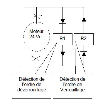

en fait ça revient à sans débrancher le moteur, commander le déverrouillage sur front montant de R1 et le verrouillage sur front descendant de R2
comment fonctionne le verrouillage, sous tension=verrouillé hors tension=déverrouillé ?????

itasoft, oui d'accord les deux relais vont s'enclencher en monté et en descente en même temps que le moteur va démarrer.
Mais il me faut un temporisateur pour créer un temps de retard, ceci afin de déverrouiller la serrure électrique avant que le moteur démarre.

d'abord répondre à la question, comment fonctionne le verrouillage, sous tension=verrouillé hors tension=déverrouillé ?????
Re: Aide pour schema électrotechnique
Posté : 06 avr. 2020, 12:44
par jordan31
Le verrou électrique fonctionne avec le courant, un coup dans un sens (fermeture), un coup dans l'autre sens (ouverture).
Posté : 06 avr. 2020, 12:52
par itasoft
jordan31 a écrit : 06 avr. 2020, 12:44 Bonjour,
ça veut dire une impulsion électrique 24Vcc pour un sens et une impulsion électrique 24Vcc pour l'autre sens ????
Posté : 06 avr. 2020, 13:42
par jordan31
Le verrou est équipé de fin de course en fait c'est un vérin 12vcc. En inversant la polarité il change de sens.
