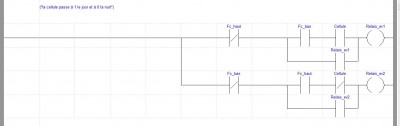

Programme ZELIO à reconduire en logique câblée
---------clic dessus pour zoom---------
Test simulation:
-Mettre la porte sur le FC_bas
-Activer la cellule à ON (jour)
-Commande du Relais_EV1 (remplissage)
-Attente
-Mettre la porte sur le FC_haut
-Arrêt du remplissage
-Attente
-Activer la cellule à OFF (nuit)
-Commande du Relais_EV2 (vidange)
-Attente
-Arrêt de la vidange

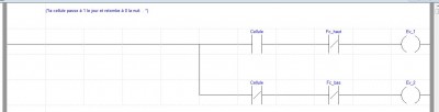

A vue de nez, je dirais que tu n'as besoin ni d'automate, ni de relais, à part un système LDR fiable.
Ta LDR NO en série avec le fdc haut NC de la porte pilote EV1.
Ta LDR NC avec le fdc bas NC de la porte pilote EV2.
C'est très simpliste. Aucun contrôle de remplissage du réservoir ni de l'abreuvoir.
Ce dernier ne se remplit que la nuit, tu remarqueras, quand les poules sont dedans et n'ont pas besoin d'eau.
L'idéal serait qu'il se remplisse le matin, non ?

Béryl a écrit : 15 avr. 2020, 09:04 A vue de nez, je dirais que tu n'as besoin ni d'automate, ni de relais, à part un système LDR fiable.
Effectivement surtout si par la suite tout doit être en 12 Vcc, (Je dois pas savoir faire simple) LOL
Schèma Beryl, plus simple tu meurs,
