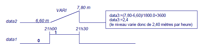

Est-ce que certains d'entre vous aurez déjà mis en place des calculs de dérivée d'une mesure ?
L'idée est peut être de créer un bloc Unity.
Pour exemple, l'objectif étant de calculer la vitesse de variation d'un niveau à partir d'une sonde analogique à un instant "t" et d'une période de calcul.
L'image "derivee.png" démontre un exemple.
Image exemple
Image exemple

c'est un intégrateur , c'est pour faire quoi ? car un PID utilisé en intégrateur seul fait ça très bien, ou alors j'ai pas compris la question.

C'est pour reproduire une courbe afin d'ajuster un traitement automatiquement.
En fonction de la vitesse de montée ou descente de la mesure des organes vont démarrer plus au moins tôt ainsi que les produits injecté sera ajusté
La première fois, il y a déjà un petit moment, j'avais créé un tableau rafraîchie toutes les 3 min et on prenez les points les plus faible et plus élevé pour calculer la courbe.

Le schéma n'est pas très clair (c'est quoi data1 ?) - et ça perturbe itasoft - et il est faux à mon avis parce que à 21h30 le niveau passe de 7,80m à 6,60m instantanément, ce qui fait une sacrée dérivée !
Mais la solution du calcul de la dérivée est déjà donnée avec data3 = Δx / Δt (avec x la mesure et t le temps).
Il reste à bien gérer les échelles et les unités.

Ce n’est pas une dérivée que tu cherche à faire, c’est plutôt une extrapolation.
Data1 c’est ta durée d’échantillonnage, début de « comptage » sur front montant, fin de « comptage » sur front descendant? Si data1 dure 1min, 2 ou 3h ou il extrapoler pour ramener à une heure

Data1 = période où l’on active le calcul - exemple sur 10min
Data2 = la mesure analogique
Data3 = calcul de la dérivée

Voici l'exemple complet
