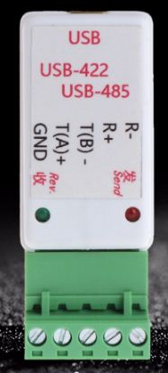

Pour effectuer un dépannage car le constructeur de la machine est loin (Madrid) et en ce moment ce n'est pas facile de ce déplacer. Je cherche à me connecter pour la première fois à un automate FX3G-60M qui à 2 port de communication . Un rond (RS 422 si je ne me trompe pas) et qui demande un câble spécial et un mini USB . J'ai un câble classique USB / mini USB et le logiciel GX Developer version 8.91V que j'utilise pour la première fois.
Je vais dans l'onglet "on line" puis read PLC , je sélectionne FXCPU et à page suivante à la ligne PC side I/F je sélectionne USB . L'automate est en run mais je n'est pas le connexion pour lire le programme. Pouvez vous me dire ce que je doit faire . Faut il un driver spécifique pour la connexion USB?

d'après la doc , j'ai compris qu'il faut un convertisseur USB / RS422 avec son driver

pour itasoft : Oui avec le câble RS422 il faut de l'autre coté un convertisseur série/USB pour le brancher , mais je n'ai pas ce câble c'est pourquoi je tente de me connecter via le connecteur USB.
Pour JC 87 : Je n'ai pas trouvé le driver sur le pack d' installation .Sur la racine installé sur le PC il y a un dossier driver USB mais qui plante à l'installation . J'en ai trouvé un sur le net donc réponse demain face à la machine .

OK, Alors ça voudrait dire que on peut aussi utiliser un câble USB standard bestial passif direct (sans convertisseur) c'est ça ??

En effet avec un Fx3 on peut aussi se connecter en USB, avec un Fx2 ou plus ancien il faut le câble avec convertisseur.

Le logiciel étais installé sous windows 10 que je maîtrise très mal ( je suis de la génération windows 3.1 voir PCTOOLS ) donc quand windows à détecté un périphérique inconnu il l'a éjecté du système . IL a fallut que je le retrouve dans le gestionnaire de périphérique que je réinstalle les pilotes et la miracle la connexion c'est faite. J'ai donc pu dépanner ce palettiseur .
