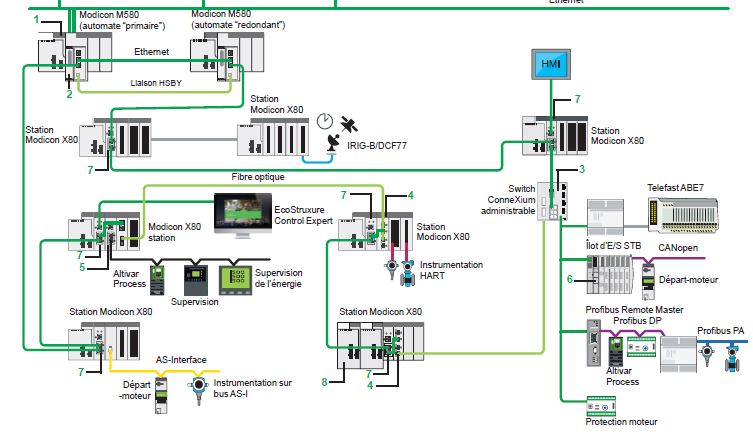

Le M580 est le grand frère du M340.
Le M580 est validé Cybersécurité par l'ANSSI, gère la redondance, la sécurité intégrée, quasiment aucune limite en architecture réseau, pas de limite en E/S, tout en utilisant les mêmes bases que le M340 (alim, E/S presque toutes).
Deux schémas (volontairement exagérés pour voir la différence entre un M340 et M580 !)
