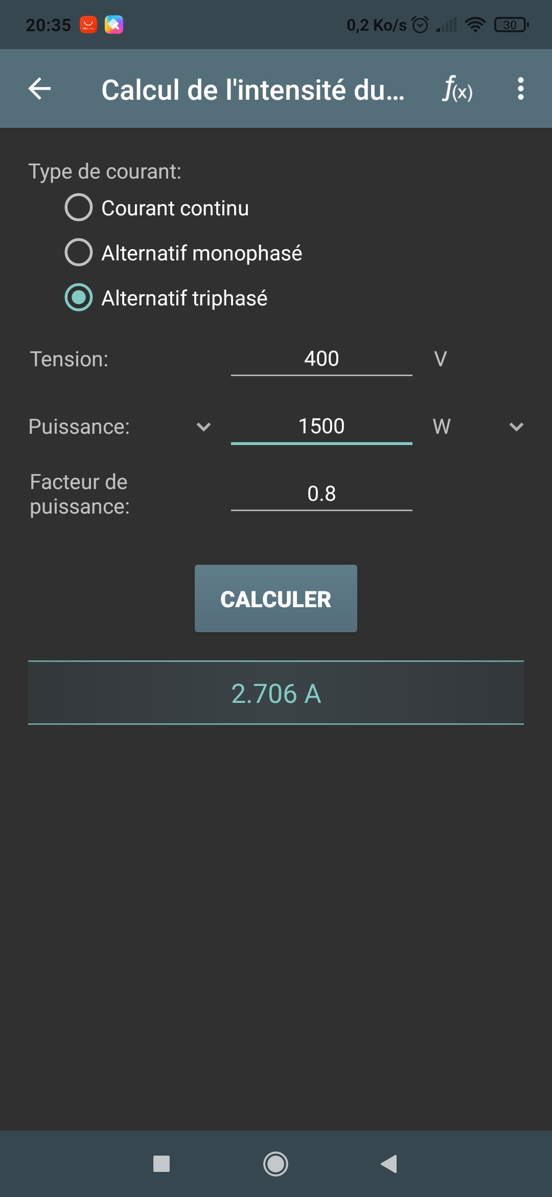

Si i = 1500 / 400 = 4A
Je dois mettre un disjoncteur de 4A ?
J'ai essayé une appli
Doije en conclure qu'en triphasé entre en compte un facteur ?
Et je devrais donc mettre un disjoncteur de 2.7 ampères ?
Merci pour vos lumières.

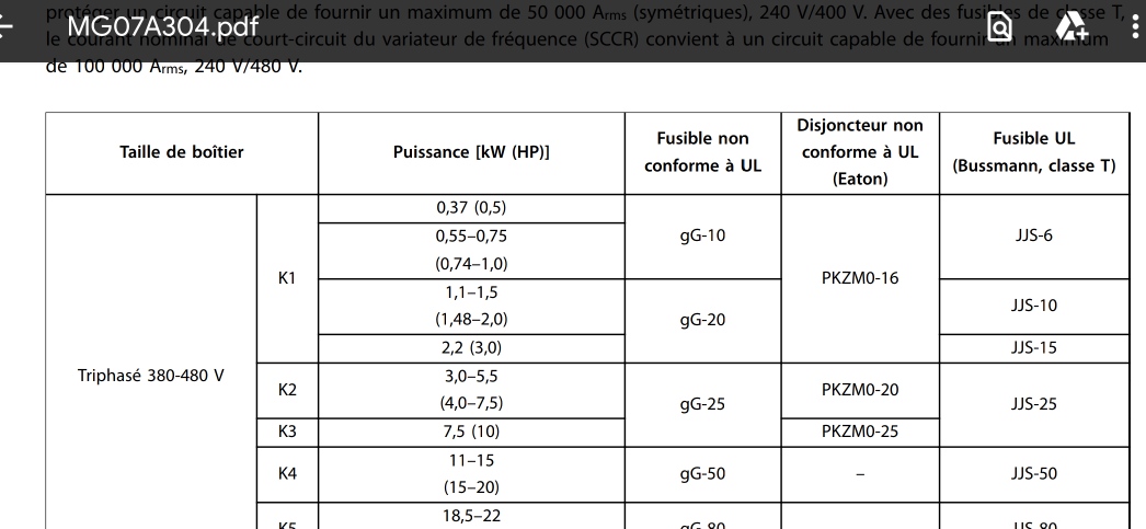

C'est le variateur qui va protéger le moteur en cas de surcharge ou surintensité pas la protection en tête qui elle est là pour protéger uniquement le variateur. Pour connaitre le calibre des fusibles ou disjoncteur a utiliser, il faut consulter le manuel du variateur, en général il y a un tableau qui donne le calibre de la protection en fonction de la puissance du variateur.

Le tableau en question, que j'ai un peu de mal à interprèter.

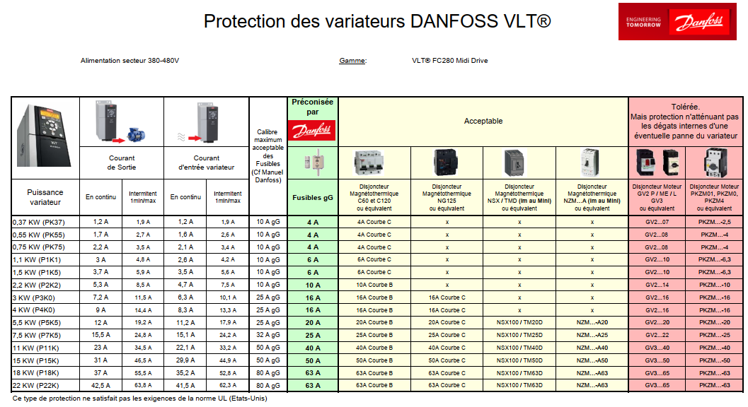

Je viens juste d'avoir mon fournisseur Danfoss au téléphone pour le même problème pour des FC202.
La doc du var indique les protections maxi ; mieux vaut éviter (c'est un comble !).
Il m'a envoyé les tableaux de protection pour chaque var. Je viens de lui demander pour le 280.
Et voilà :

Béryl a écrit : 16 sept. 2020, 08:53 Toi, t'es verni, mon gars !
Et voilà :
C'est sympa que Danfoss préconise du Schneider en protection !
Messages : 1967
Re: Dimensionner disjoncteur moteur
fish a écrit : 16 sept. 2020, 12:11 C'est sympa que Danfoss préconise du Schneider en protection !
Pourquoi, Danfoss fait aussi des disjoncteurs ?.. ;)
N'empêche, ils préconisent des disjoncteurs généraux, pas des départs moteur.
Le plus barge, c'est que la doc officielle du var préconise les disjoncteurs Moeller PKZM, alors que l'officieuse les déconseille !
