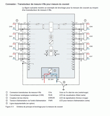

J ai une entrer analogique 4...20mA sur module AI8 siemens avec cpu1215c , l entrer affiche une valeur meme si n est pas connecter , et parfois elle bascule entre 0 et cet valeur , est ce qu'il ya quelque un qui peut m m'expliquer. Et merci

En tout j ai 12 signaux, il sont pas en l air , il ya 7 qui affiche zero, les autre qui on d origine sortie des debimetre , parametrer sur 0......1500l/h -----4....20mA , affiche 0 pendant 10 ..20 seconde puis affiche 840 l/ h pendant quelque seconde , et il ya pas de passage de l eau , par contre quand il ya un passage il commence par zero et la mesure augmente normale

Comment sont reliés les masses des appareils aussi?
Re: Signal analogique instable
Debimetre du marque FIP , meme source d alimentation que la cpu.
Cablage : du + vdc du debimetre vers Loop+ du debimetre , puis du loop - vers l entrer analog + , et la masse relié a -VDC du debimetre.
Le debimetre est a effet hall.
Est ce que le fil de terre a un effet s il est branché ou non sur le module analogique ?

Câblage scrupuleusement tel que notice siemens?
Le câble est blindé? Si oui, comment est raccordé le blindage?

nulle part dans la notice c'est précisé si les voies sont isolées entre elles, apparemment ça serait le cas mais les "teutons" pourraient le préciser.
On s'autorise à penser que la liaison équipotentielle n'est pas été faite sinon ya plus d'isolement.

C'est un débitmètre à montage 2 fils ou 4 fils (donc actif ou passif) ?
