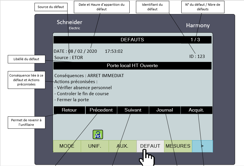

j'ai besoin d'idée pour la gestion de défaut.
Mon client ne veut pas utiliser la page d'alarme conventionnelle de vijeo il aimerait que chaque défaut ait sa propre page et son propre bouton d'acquittement et non pas un acquittement général.
Ci joint un exemple de ce qu'il attend .
Je suis preneur d'idée sur d'éventuel solution.
Cordialement
Cordialement

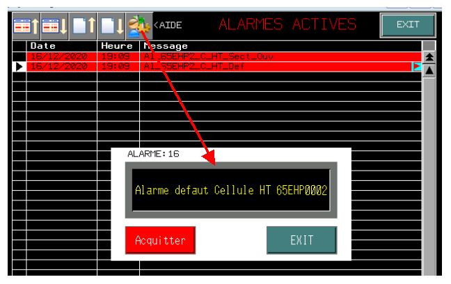

Il faut préciser ce que on entends par « Acquittement » es que ça veut dire la RAZ du bit de défaut dans l’automate
ou purement visuel , changement de couleur ?
Disons que moi je fais ça avec la touche ACTION dans le résumé d'alarme qui ouvre un même PopUp avec le texte d'aide au dépannage
----------clic pour zoom-------

moi je fais cela avec le résumé d'alarme, la sélection du défaut, selon son numéro
-j'indexe le bit d'acquittement dans l'automate avec un BP ACK One
- j'acquite tout avec un BP ACK ALL
- j'affiche l'aide avec un popup et un bloc texte indexé avec le numéro de défaut via un BP Help

enfaite il a imaginé le truc et vendu au client final avant de me consulté sur la faisabilité la praticité donc ...
Il veut pas du tout de bouton Ack all .
je lui ai dit que dans tout les cas si le defaut est tjrs présent il sera pas acquitté mais il insiste pour avoir un bouton Ack prope a chaque defaut dans l'automate .
1000 défaut 1000 variable différente et même 1000 page lol...pfff :::

Oui Acquittement c'est raz dans l'automate.itasoft a écrit : ↑16 déc. 2020, 18:47 Slts,
Ta solution semble pas mal .
du coup je vais devoir créer autant de pop up avec message que j'ai de défaut si je comprend bien ?

NON un seul PopUp avec dessus un objet Affichage de messages
On ne peut pas avoir un PopUp par défaut sinon comment tu va faire si ya plusieurs défauts actifs en même temps ?
ex:Défaut n°100, Défaut n°200, Défaut n°300

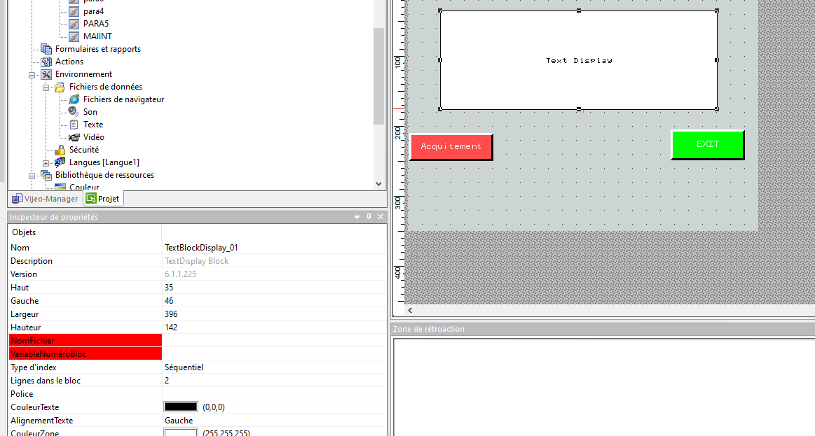

Merci pour ton retour .
Peut me partager un bout de ton projet .
Je galere un peu car j'arrive pas a trouver ou associer chaaue fichier texte bloc note que je crée a mes variables defaut .

tu utilise un bloc TEXTE DISPLAY
Itasoft t'a dit utilise un Affichage de message
c'est pas la même chose

Effectivement c'est pas pareil sauf que je ne vois vraiment pas comment faire .ou du moins associer mon ma variable defaut au message que j'aurais créer dans ressource et en même temps a mon action appui....
Sachant que chaque bouton acquitement doit correspondre a une variable différentes...
Je lis l'aide schneider mais tjrs rien...
