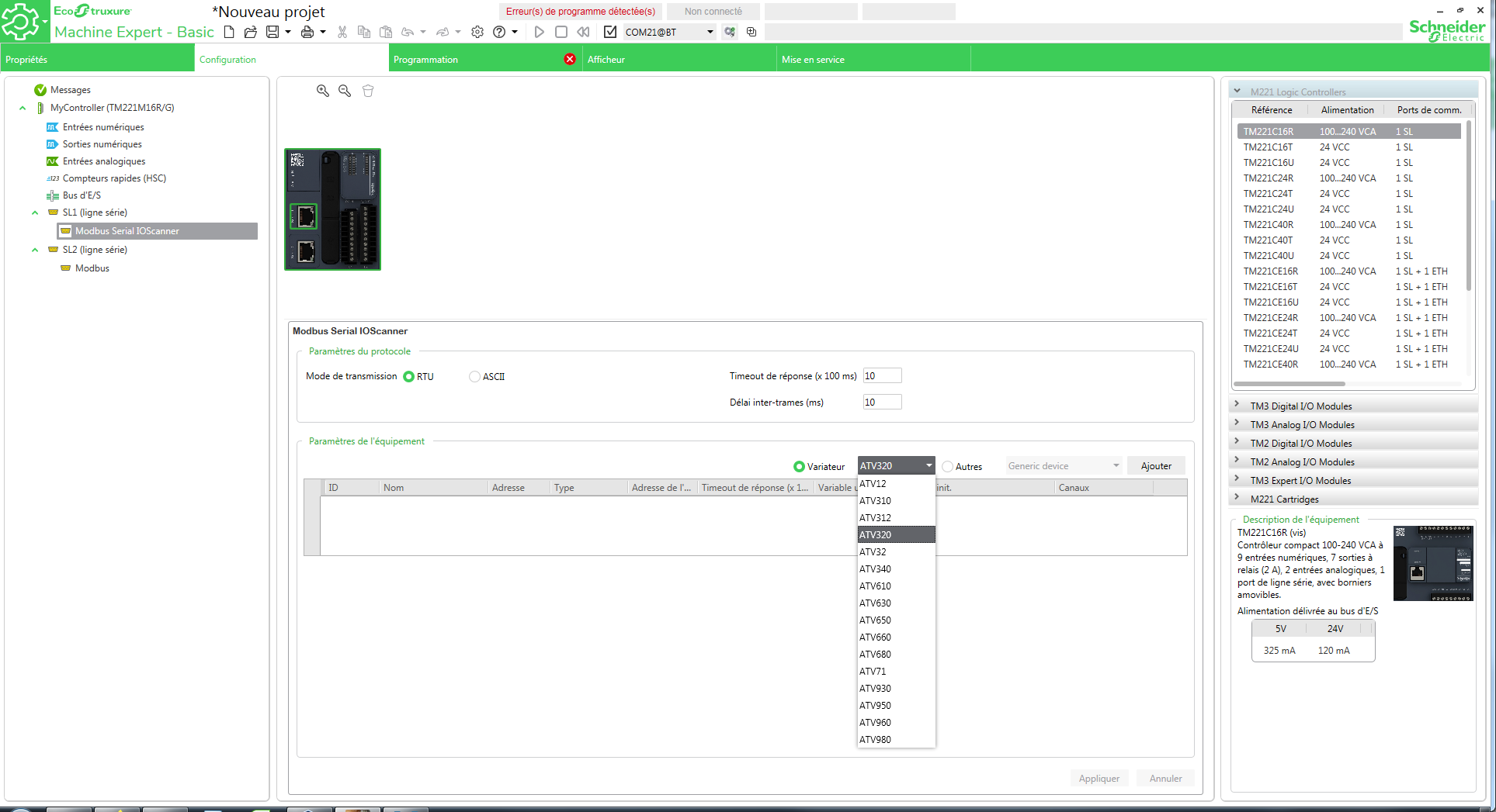

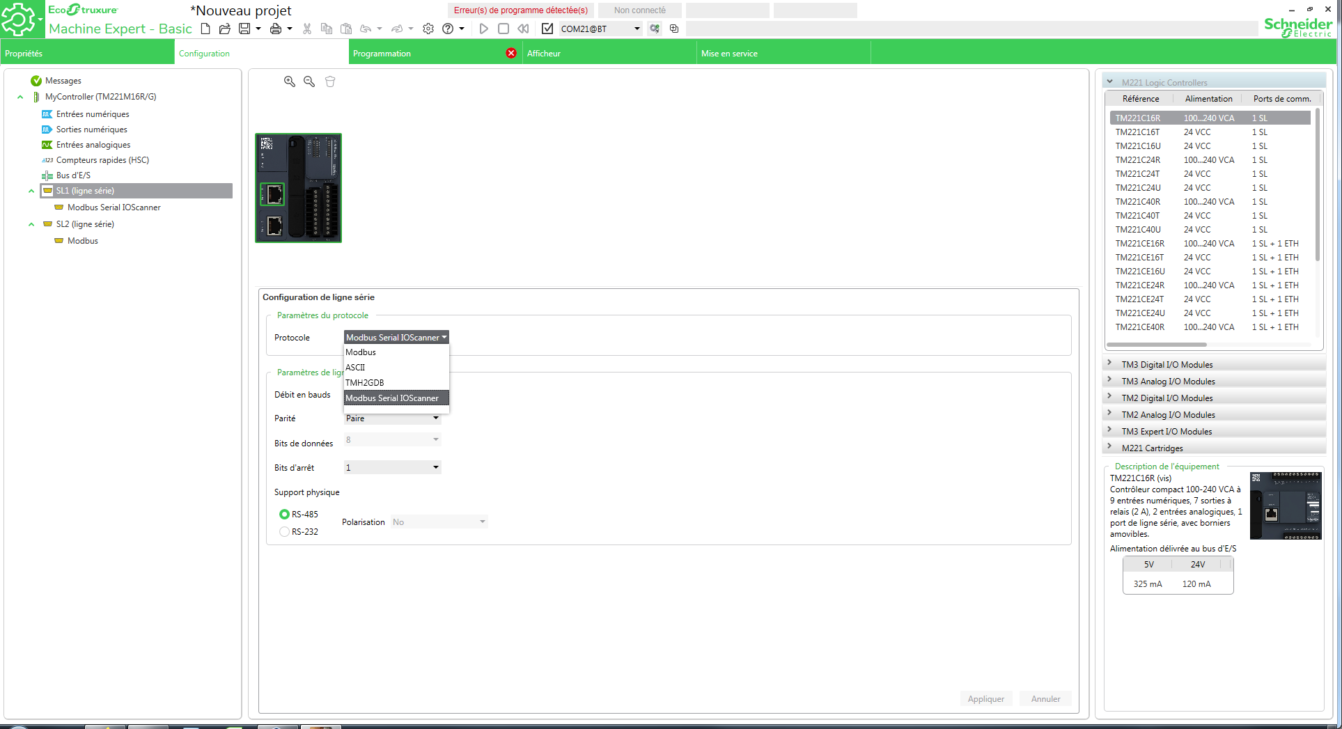

Re: Exemple programme modbus Somachine
Salut.
Quand tu fait ça avec des var Schneider ca va tout seul, la partie communication est prémâchée a fond.
D'abord il faut modifier la config de ton port série, pour le changer de "modbus" a "modbus i-o scanner" (Ça c'est le truc le plus chiant a trouver en fait) Ensuite tu ajoute ton ou tes variateurs

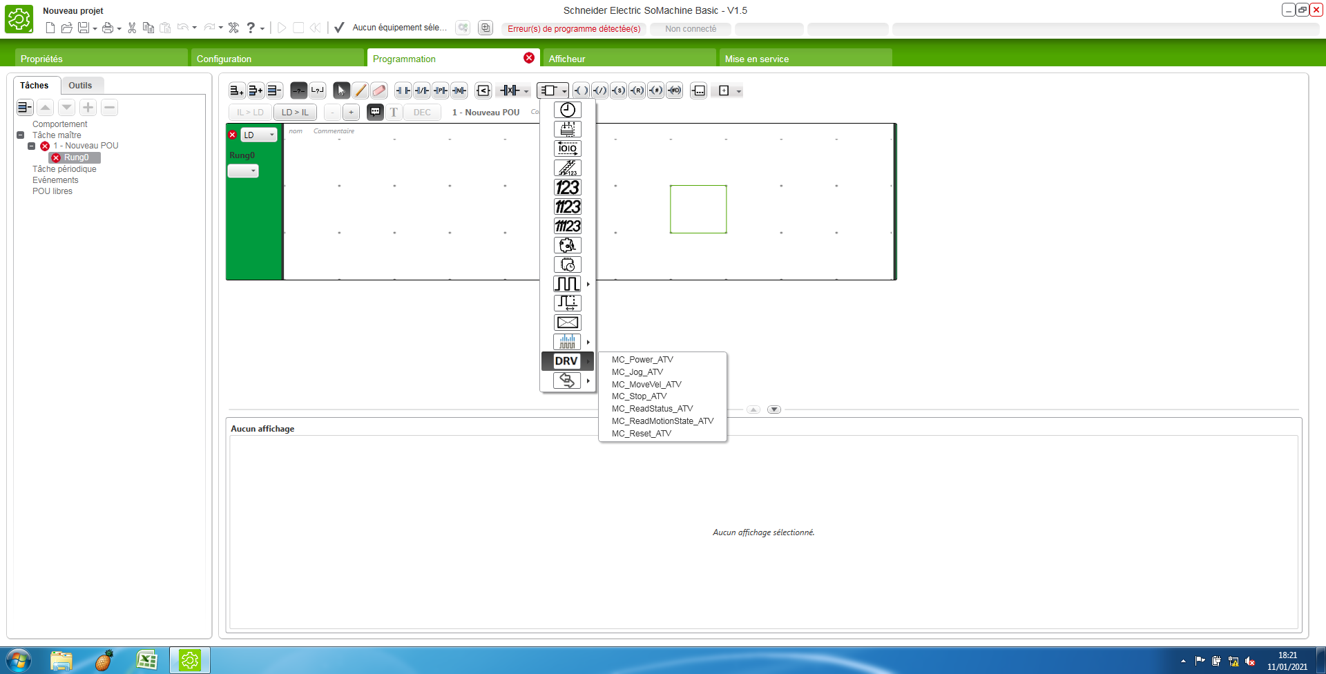

Et après tu n'a plus qu'a utiliser les blocs tout prêts
En particulier les mc_power_atv, mc_reset_atv et mc_movevel_atv
A aucun moment tu a besoin de connaitre les trames a envoyer, somachine fait ça tout seul a ta place.
Par contre il faut quand même regarder un peu la doc pour les 3 blocs de fonction sus cités.
Mais ça marche presque pareil que les blocs de "motion" standard. Ils suivent presque la norme chez =S= quand ils veulent.
Merci pour votre aide, faut-il faire un pou pour chaque blocs ou peut on dans un même pou activer la marche et donner une consigne de vitesse?
- Messages : 1080
- Localisation : 45 - Loiret
Les POU sont juste la pour faciliter la lecture du programme.
Tu peut mettre tout dans le même si tu veux, ou séparer. Comme tu veux.
C'est mieux d'en faire plusieurs pour organiser ton programme.
