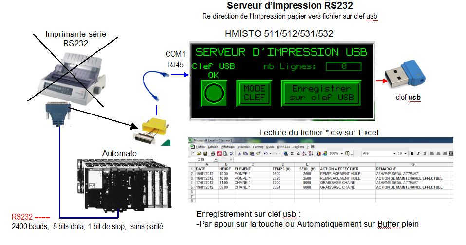

(Par ailleurs, si quelqu'un à eu un projet du type : remplacer des imprimantes fils de l'eau, peut-il me contacter ? Merci)
Merci d'avance pour vos réponses.
-----Clic dessus pour zoom------
Diffusion de l'application Vijeo-designer à transférer vers le HMISTO511 de votre fourniture

Salut NathanB,
J'ai réalisé une application de se style, qui me permets d'enregistrer les données sur un fichier .CSV.
Me contacter en MP ou par mail afin que je te file l'application.
