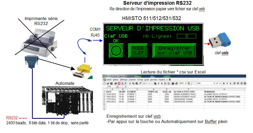

J'aimerai savoir si quelqu'un à déjà eu à remplacer, supprimé des imprimantes fils de l'eau par un système numérique ?

Ah bon ? ça existe encore les tonnes de papier au pied de l'imprimante ? :D
Oui il y a des solutions, mais c'est pour faire quoi ?
Messages : 7852
Re: Remplacement d'imprimantes fils de l'eau
Si imprimante série oui impression sur une clef USB via un afficheur
-----clic dessus pour zoom----
Diffusion de l'application Vijeo-designer à transférer vers le HMISTO511 de votre fourniture

Oui malheureusement et c'est une grosse galère à remplacer... En gros je dois trouver un moyen de les remplacer par un fichier numérique sécuriser
(type pdf par exemple)
Messages : 7852
Es que c'est une imprimante série RS232 ?
Fichier Sécurisé ? c'est à dire ?

NathanB a écrit : 28 janv. 2021, 08:33 Oui malheureusement et c'est une grosse galère à remplacer... En gros je dois trouver un moyen de les remplacer par un fichier numérique sécuriser
Ok, je pense qu'on a bien compris !
Mais cette imprimante est connectée à quoi ? c'est pour enregistrer quoi ?

Nan mais je pense avoir trouver je vais me diriger vers une imprimante PDF tout simplement il suffit juste de la paramétrer correctement.

NathanB a écrit : 28 janv. 2021, 15:58 Nan mais je pense avoir trouver je vais me diriger vers une imprimante PDF tout simplement il suffit juste de la paramétrer correctement.
Merci quand meme :D :D
ça veut dire que l’imprimante actuelle est connecté sur un PC, il fallait le préciser tout de suite
