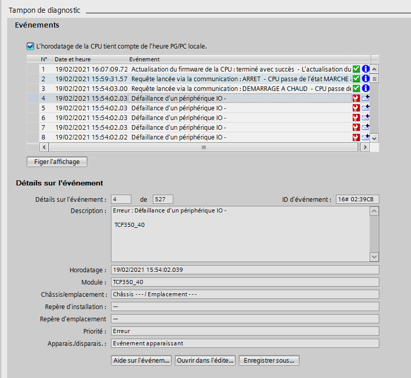

je travaille actuellement avec un s7-1500 ( 6ES7 516-3AN01-0AB0) en firmware V 2.8.3 & TIA portal V13 ( :mrgreen: )
Le projet ( développement, ce n'est pas de la production) consiste principalement à récupérer des informations provenant d'une dizaine d'esclaves Profibus.
Comme ceux-ci seront ajoutés au fur et à mesure, j'utilise le paramètre
- Général : Mise en route : Autoriser un démarrage de le CPU également en cas de divergences.
- Diagnostic système : Général : activer le diagnostic système pour cet appareil

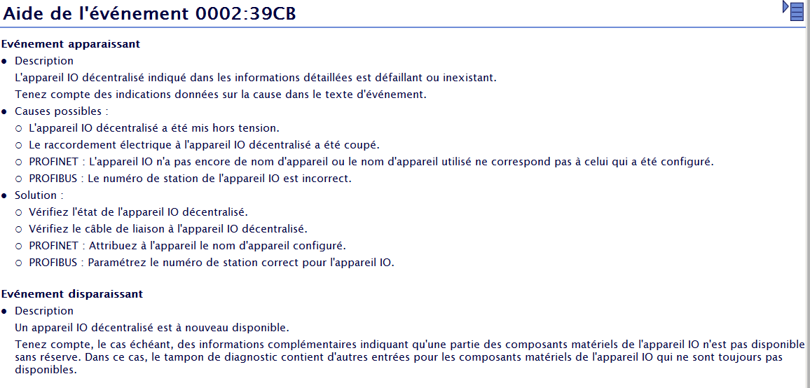

J'aimerais pouvoir déterminer les différents modules Profibus présents ou pas. Pour ce faire j'ai cru comprendre qu'il faut utiliser l'OB86 mais ça là que ça foire : le tampon de diagnostique n'indique pas avoir besoin de l'OB86 ( ni l'OB122 ou autre ) mais uniquement "défaillance d'un périphérique IO".
L'évènement est 0002:39CB ( cfr lien). Pourquoi est-ce que je ne tombe pas sur l'interrupt OB86?
Auriez-vous une idée ?
A noter que les modules Profibus connectés sont fonctionnels et le reste du programme aussi
