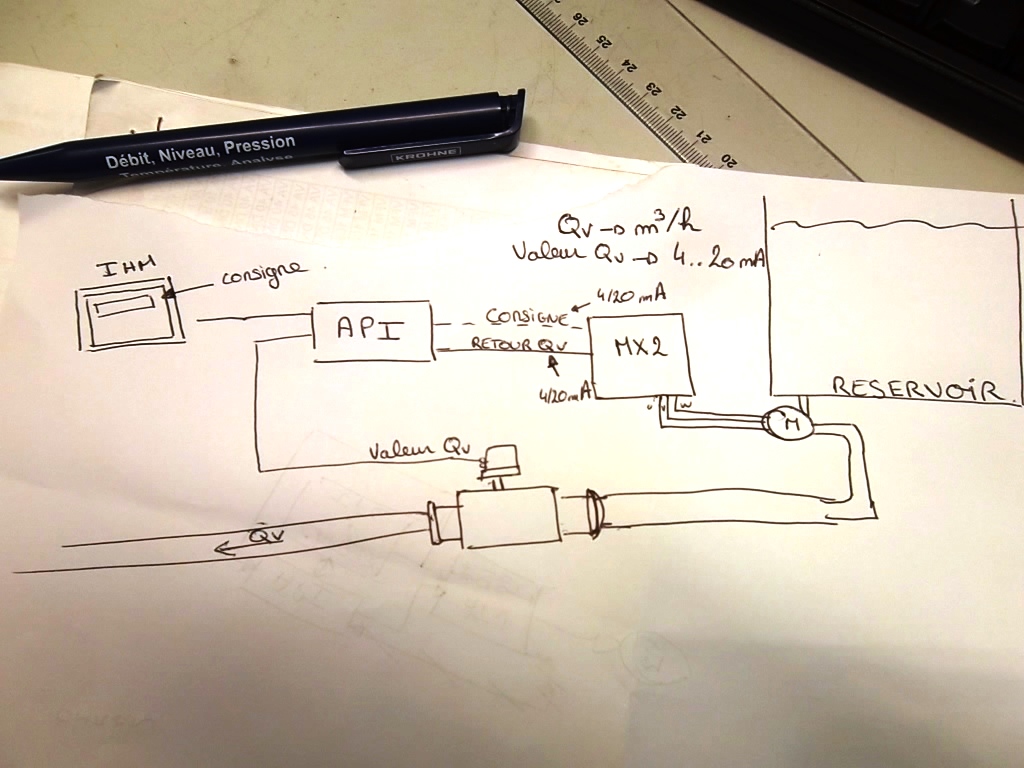

PID , EM4 ,3G3MX2
Bonjour a tous, je m'excuse d'avance pour les fautes d'orthographes.
Je suis actuellement dans un projet industriel qui consiste à automatiser un stand d'étalonnage ( dans le domaine hydraulique )
Je possède un Variateur 3G3MX2 de chez OMRON , ainsi qu'un automate EM4 de chez crouzet.
Mon programme étant un partis terminé je me suis donc penché sur le variateur ...
Je voulais intégrer une Boucle PID dans mon programme mais apparemment ce variateur l'intègre directement.
Mon problème est le suivant :
Je veut sortir un signal 4..20 mA de mon EM4 (API) pour mon débit de référence ( ex : 0..80 m3/h ) et un autre signale 4..20mA en guise de consigne ( ex : 15 m3/h )
J'ai dessiner un synoptique si je ne suis pas assez claire ..
Et le problème est que je ne sais pas du tout où me brancher ni comment programmer mon variateur ( si il faut activer des paramètres ou non , s'il faut rentrer des valeurs ou autres )
Merci a tous
