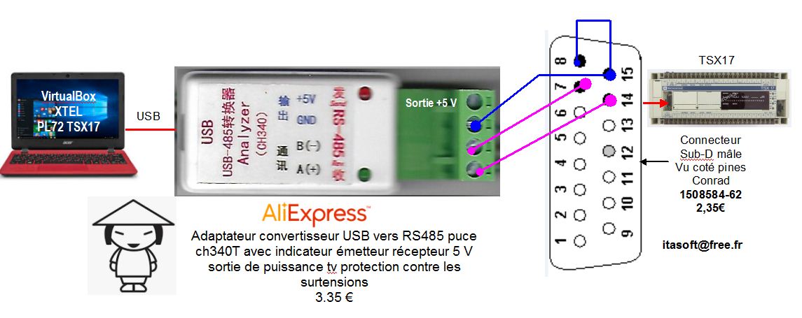

je te met déjà la confection du cordon de liaison avec le TSX17

Ok merci pour la confection du cable de communication avec le TSX 17
