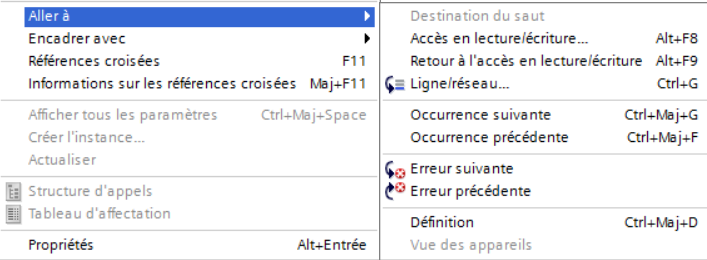

quelqu'un connaitrais t'il l'équivalent de "Allez à l'occurrence" de step7 sur TIA PORTAL.
c'est galère de retrouvé les variables ou voir si elles sont pas utilisé.
référence croisé sa aide mais limite ....
merci

Et bien sur les rèf croisées tu as les endroits où la variable est utilisée sinon tu as l'option "allez à.." Accès en r/w par exemple

Sous TIA portal, c'est simple.
Plusieurs façons:
1 - sélectionne ta variable dans ton bloc, clic droit, "référence croisée" ou F11, cela t'ouvre un onglet.
2 - sélectionne ta variable, regarde en bas, tuas les onglets Propriétés-Info-Diagnostic, clic sur info et tu vois le sous groupe où dedans se trouve Références croisées, tu y verras ta variable.
3 - Par l'intermédiaire de tes variables API dans le navigateur de projet, même principe que 1.
