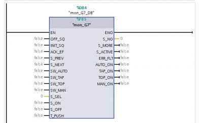

le FB dans lequel tu programme ton grafcet comporte des E/S qui permettent de faire les figeages, forçages et autres initialisations de ton grafcet.
Lorsque tu instancie ton FB dans le main, tu pourras agir sur ces Entrées..

Re: Figeage etape et actions avec tia portal
avec la capture des E/S du FB c'est mieux!

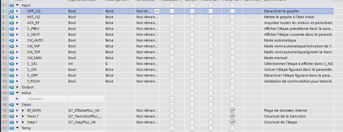

merci de ta réponse.Effectivement il y a le DB du bloc de fonction grafcet, je sais comment forcer une etape mais j’avoue que je n’ai pas trouvé comment figer une action, l’entrée OFF_SEQ désactive complètement le graphe mais je veux pouvoir rester à l’etape ou je suis . Je cherche a figer le graphe (figeage des étapes et actions en cours sur entrée TOR , bouton marche/arret par exemple et ensuite le reprendre exactement au même endroit). Ca marche avec une condition interlock, mais il faut répéter cette condition a chaque étape, un peu comme si je devais écrire le programme en Lauder, c’est fastidieux. Je cherche une solution plus simple....
