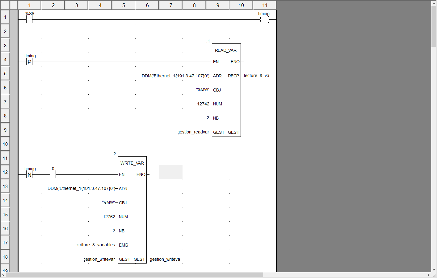

Salut à tous,
J'ai un petit soucis de communication entre mon automate et un variateur ATV320. L'automate est simulée mais j'ai physiquement le variateur et le moteur. J'utilise Unity V11.1
Ils communiquent en Modbus TCP et j'utilise (enfin j'essaie) le scanner d'I/O du variateur et pas celui qui est hébergé dans la carte VW3A3616.

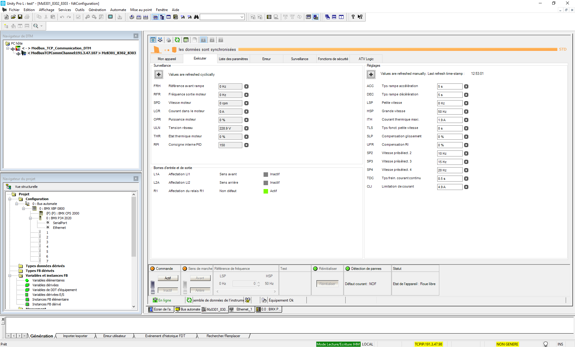

J'ai bien configuré le port ethernet natif du proc simulé et bien déclarer le variateur dans les DTM et avec les bonnes adresses IP.
J'arrive via Unity a prendre la main sur le variateur et le faire tourner grâce au panneau de commande.
J'ai mis les blocs read_var et write var à priori configurés correctement. J'ai suivi une doc de schneider pour être sûre que cela soit ok.
Malheureusement même avec tout ça je ne vois pas l'état du variateur. Là il m'affiche nSt et attend qu'on lui envoi 6.
Mais je devrais dans le mot ETA avoir 16#0250 ou 16#02D0 mais je n'ai toujours que 0
J'ai beau aussi essayer de lui envoyer 6 mais cela ne fonctionne pas non plus.
Je me doute que quelque chose est mal configuré mais je ne sais pas quoi.
Quelqu'un parmi vous aurait-il une idée de ce que j'ai mal fait ?

Il ne me semble pas que les communications soient gérées dans l’émulation.
ça marche pas en simulation

Pourtant j'arrive avec l'automate simulé a me connecter au variateur et a prendre la main dessus, donc je pense que le réseau est simulé sinon ca ne fonctionnerait pas...

Mais via Unity ?

Oui via Unity
Et je suis en ligne sur variateur donc je suppose que la simulation de réseau fonctionne.
J'utilise le port réseau natif de la CPU. Dans ma config d'origine j'ai une NOC et la par contre elle n'est pas simulée.

OK, je savais pas que ça pouvait marcher avec le DTM en simulé , ça voudrait dire qu'il faut utiliser un DTM variateur ATV320 pour la COM ? à voir en simulé

Ben c'est là ou justement après je coince. Je sais qu'ils communiquent bien mais je n'arrive pas à voir le mot ETA du variateur ni à lui envoyer quoi que ce soit.
J'utilise le scanner d'I/O du variateur.
Il faut faire quoi normalement ?

Y a t il un autre moyen de voir le mot d'etat du variateur sans passer par le bloc read_var ?

normalement ça voudrait dire qu'il faut utiliser un DTM variateur ATV320, ceci jamais utilisé, je fais du bestial avec les READ_VAR/WRITE_VAR
mais avec l'automate et le variateur physique.
