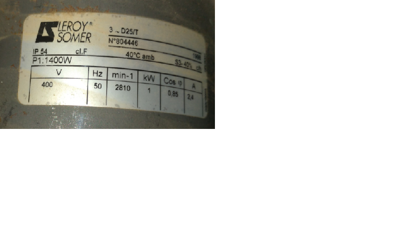

j'ai acquis récemment un combiné bois triphasé.
N'ayant pas de triphasé à la maison. Je souhaiterais le passer en mono.
Je fais donc appel à vous pour savoir si un variateur de fréquence ferait l'affaire.
Ci joint la photos de la plaque du moteur de toupie.

C'est pas précisé sur la plaque moteur si 400 Vac c'est pour un couplage en triangle ou en étoile ?
ci 400Vac c'est en étoile , OUI on peut mettre un variateur mono /TRI avec moteur couplé en triangle sinon c'est pas possible
ps:
ceci dit c'est bizarre que sur la plaque moteur cela ne soit pas précisé, vous avez dit bizarre ? comme c'est bizarre
Sinon Ouvrir la plaque à bornes, si c'est couplé en étoile on peut s'autoriser à penser que ça sera du 230Vac en triangle

salut, merci pour ta réponse.
Bizarre effectivement, surtout qu'il n’y a aucune plaque a borne sur ces moteurs.
Juste un câble qui sort avec une cosse 6 fils.

6 fils ? ça pourrait être pour un démarrage en étoile/triangle mais pas sur, ce moteur daterait de quelle année ?

oui un Dahlander c'est possible voir même probable, dans ce cas ça serait en 400vac triangle

Sur la dégauchisseuse (s'il y a) ce serait plus justifié.
As-tu un sélecteur de vitesse sur ton panneau de commande (la ou sont implantés les boutons de commande) ? Histoire de voir si ce n'est pas un moteur 2 vitesses.
Peux-tu faire une photo de ton coffret de commande (la ou sont implantés les contacteurs) ?
Cela m'étonnerait qu'il y ait un démarrage étoile/Triangle sur une toupie de si faible puissance.

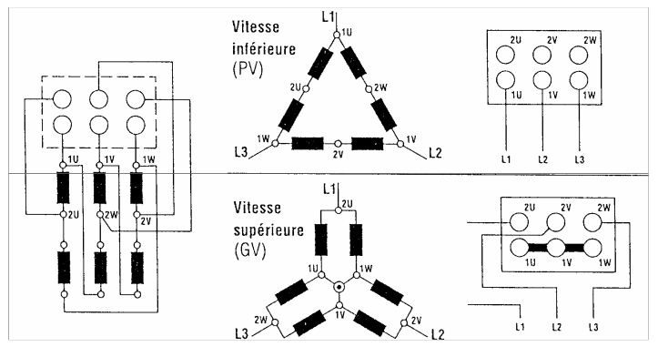

si sur la plaque ne figure que 400Vac et que ya 6 fils qui sortent c'est obligatoirement un Dahlander comme dirait MigaNuts
Re: Variateur de fréquence
il s'agit peut-être d'un dalander (2 vitesses), pour la plaque à borne sur un vieux modèle, je ne sais pas. En 6 fils, s'aurait pu être un 2 vitesse à enroulement séparés.
J'ai remplacé un Dalander sur une perceuse récemment, sur la plaque à borne il y avait les courants nominaux pour chaque vitesse d'indiqué.
Il semble logique d'utiliser la GV si l'on utilise un variateur (on ne va pas s'amuser à coupler PV/GV en sortie de var).
Il faut bien alimenter le moteur en U2/V2/W2 et coupler étoile sur U1/V1/W1 comme indiqué ci-dessous. J'avais fait l'erreur l'alimenter en U1/V1/W1 et couple U2/V2/W2 cela marche moins bien !
