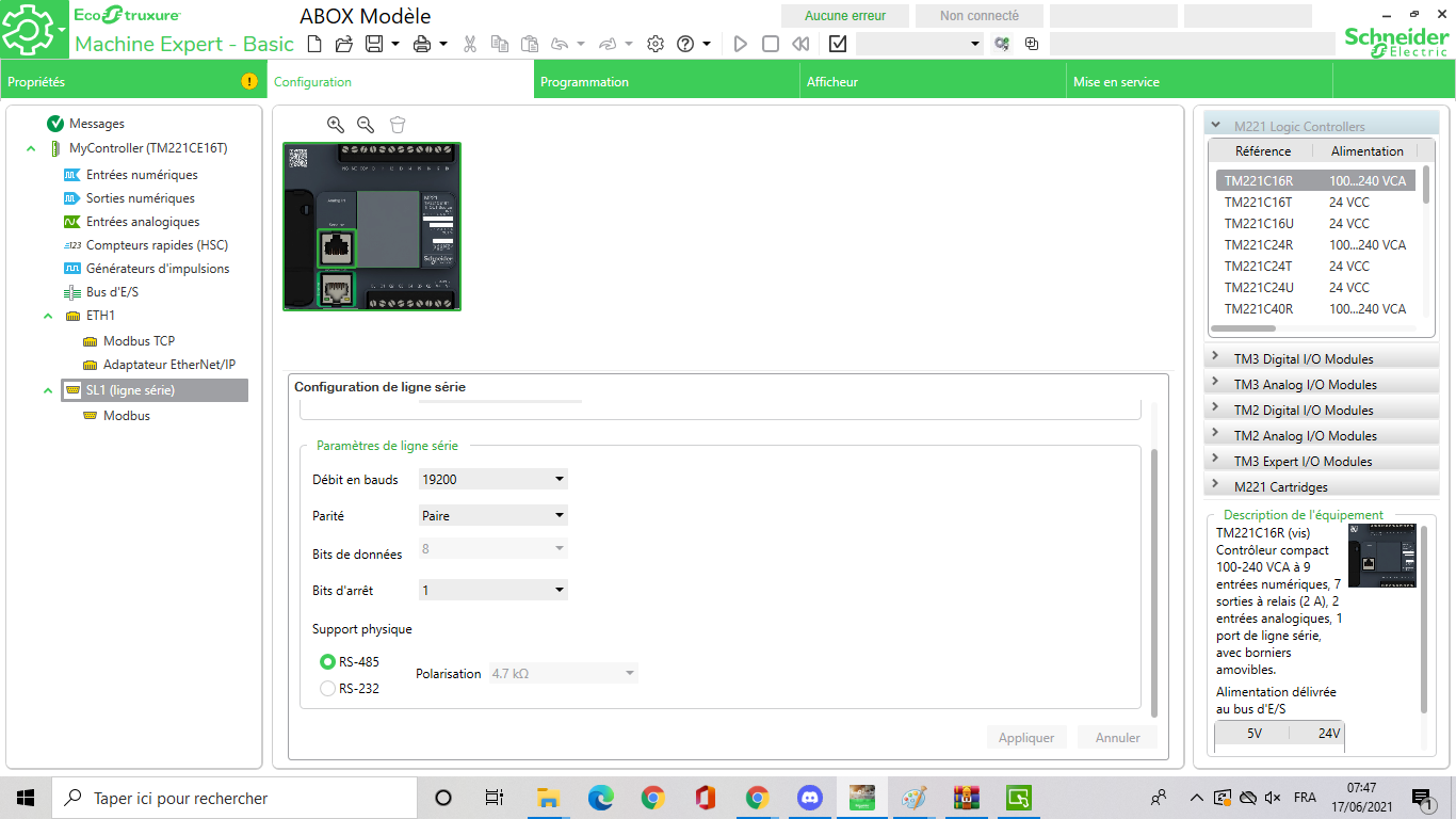

Mon programme vijeo est dans mon ihm et mon programme So machine est dans mon automate.
mon proplème est que l'ihm ne trouve pas l'automate message
Echec de d'ouverture de connexion vers l'équipement. ( EquipementModbus01)
la comfig en image
j'aimerais savoir où est mon erreur

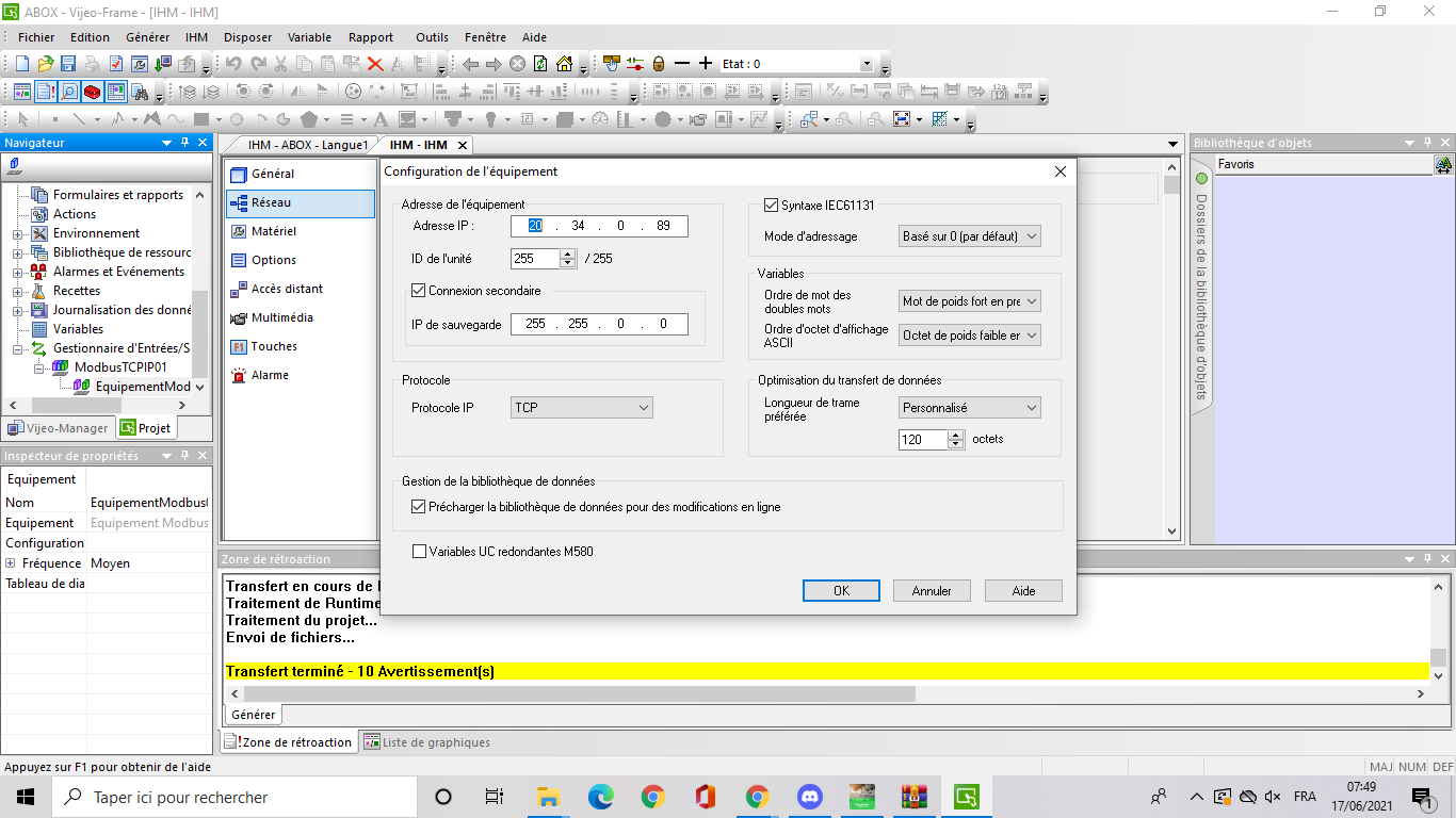

commencer par décocher la case "Connexion secondaire" et on verra après.
quelle est @IP du IHM ?

J'ai décocher la case, ça ne fonctionne pas
ip ihm 192.168.0.8

tu dis IP HMI 192.168.0.8, dans tes impressions d'écran l'adresse de l'API et de l'HMI sont 20.34.0.89,
Déjà tu ne dois pas avoir deux adresse IP identique sur un même réseau, et si tu veux qu'ils communiquent, ils leur faut pouvoir le faire, c'est a dire que les adresse IP doivent être sur les mêmes plage, du genre API en 20.34.0.89 et HMI en 20.34.0.90 (si c'est possible hein?),
après tu peux faire communiquer sur un réseau plus élargie avec le masque de sous réseau, mais c'est une autre histoire! déjà si çà marche sur la même plage çà sera déjà bien.

Re: Problème conection EquipementModbus
merci le problème est résolue
