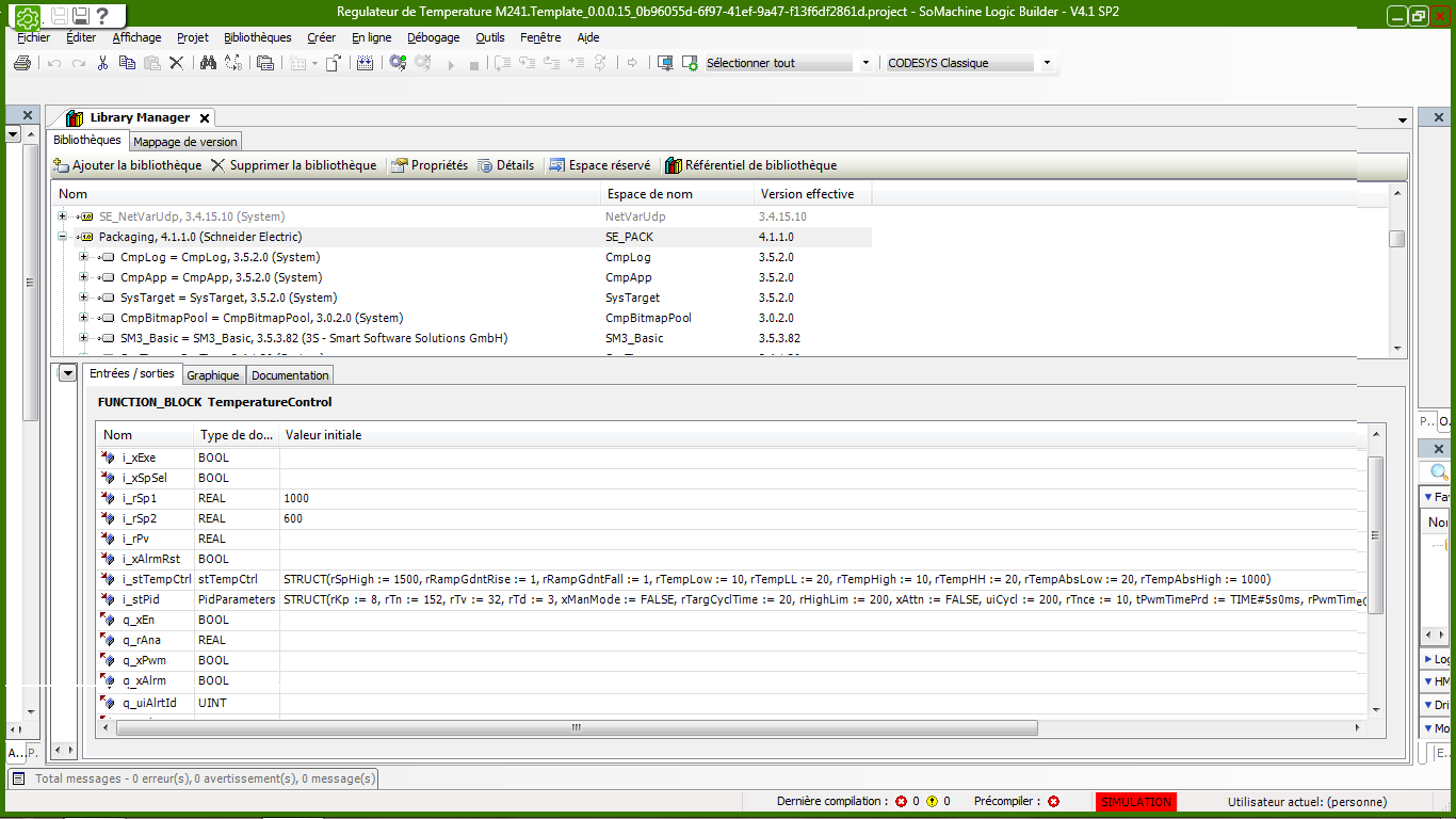

Je souhaite déclarer deux variable STRUCT dans SoMachine V4.1 mais je ne sais pas comment mis prendre si quelqu'un peut m'aider.
Je suis entrain d'essayer de faire fonctionner un Bloc de Fonction 'TemperatureControl' de la bibliothèque 'Packaging' de Schneider et il me faut 2 variable d'entrées STRUCT.
Une pour envoyer tous les paramètre de Temps et une autre pour les valeur Kp, intégrale,ect...
Ce bloc serre a la régulation thermique PID avec Autotune.
Merci de votre aide. :D

Merci Cyril93 en effet j'ai essayer la déclaration struct via DUT mais je n'arrive pas à l'utiliser pour mon bloc de fonction 'Temperaturecontrol' !
Je vais voir avec les variables de la bibliothèque. cdl

Va dans le gestionnaire de bibliothèques puis trouve le bloc que tu veux utiliser, le type de données est normalement écrit en gris sur la représentation graphique à coté des variables. Il suffit ensuite de déclarer une variable de ce type pour pouvoir l'utiliser.

J'ai déclaré mes trois Type de variables : 'PidParameters' pour les paramètres PID, Type stTempCtrl pour mes paramètres de temps et stNewsPmts pour les nouveaux paramètres calculer après un Autotune. Cela à très bien fonctionner merci, mes maintenant je dois pouvoir modifier les valeurs de PidParameters (Kp, Tn, Tv, ect...), les Temps de stTempCtrl et récupérer les nouvelles valeurs que vas me ressortir le bloc fonctionnel via stNewsPmts. Est ce que vous connaissez la syntaxe que je dois employer ?

Ok j'arrive à sélectionner un élément de structure part exemple PidParameters.rKp; et en dynamique je peux voir sa valeur et je peut également la modifier par exemple PidParameters.rKp:=100; et pour la récupérer : variable1:=pidParameters.rKp; la variable1 récupère la valeur de PidParameters.rKp .

Savez-vous comment on envoi plusieurs éléments à la fois à la même structure ? :?:

Je comprend pas trop, tu peux faire ta recopie élément par élément sur le même bit déclencheur.
Sinon on peux copier une structure dans une structure du moment qu'elles soient identique.

J'ai besoin d'envoyer toute les valeurs si possible en même temps pour les variables I_stTempCtrl et I-stPid.
