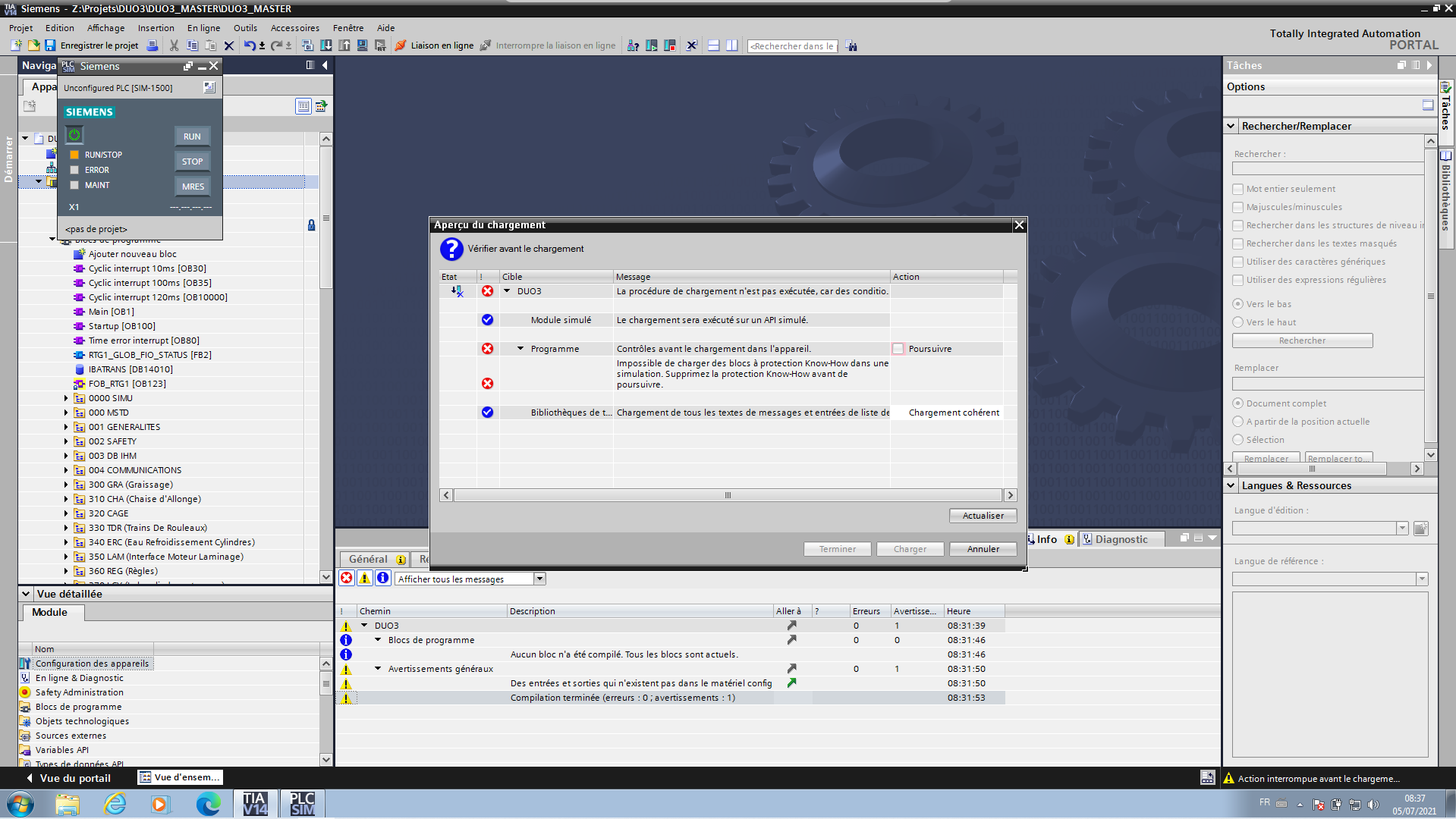

pour faire des essais j'utilise un TIA Portal V14 et PLCsim V14. Lorsque je veux charger le programme dans le simulateur, j'ai un message qui me dit que je ne peux pas a cause des blocs protégés.
Hors les blocs SIEMENS et ceux de certains constructeurs sont protéger. Donc comment faire ?
Merci d'avance.

transferts-tu les blocs protégés vers la simu ?

oui, j'en ai besoin dans le programme.

Quelle cou CPU utilisés tu ?
Pas de prise en charge du Know how avec les 1200 sur plcsim v15. Je suppose en v14 pareil.
Avec les cou CPU 1500 et et200sp faut compiler les blocs protégés avant de transférer

Il peut arriver si les bloc sont issus d'un programme S7300-400 que tu migre, que des fonction dans le bloc protégé ne sont pas compatible.

J'utilise une CPU S7-1500 pour la simulation dans le projet, c'est une 1518F.

Ok alors compiles tes blocs know how avant de transférer

j'ai beau compiler tous les blocs protégés, j'ai toujours le même message d'erreur.
J'ai créer un projet vierge, avec juste l'OB1, avec une CPU1518F, et je n'ai pas de soucis, ça fonctionne.
