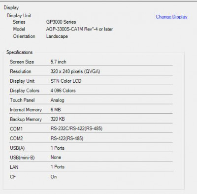

j'ai pu récupérer les bon fichiers
du coup j'ai plus d'info sur l'ihm:
comment me connecter a cet IHM ?
me faut il obligatoirement un cable CA3-USBCB-01 pour effectuer des modification dans le programme ?
un cable ethernet peu suffire ?
ou bien avec une cle usb (je préfèrerais pouvoir me connecter en direct)
( https://www.hvssystem.com/documentation ... sateur.pdf )
merci
Re: fichiers proface
Posté : 06 août 2021, 23:22
par MiGaNuTs
Le plus simple c'est l’Ethernet. Enfin, quand tu connais l'ip du bouzin :)
Posté : 08 août 2021, 13:14
par papaya
J'ai trouvé dans la doc comment me connecter à L'IHM en ethernet,
https://www.pro-face.com/otasuke/files/ ... hernet.htm
Mais une phrase m'interpelle :
Votre ordinateur ou votre carte réseau peut ne pas prendre en charge les connexions directes avec l'unité d'affichage via un câble Ethernet. Si la communication n'est pas possible, veuillez utiliser un concentrateur et essayez à nouveau de vous connecter
Pouvez vous me confirmer ou infirmé que suis obligé d'utiliser un hub ?
Posté : 08 août 2021, 19:24
par MiGaNuTs
Ça ne m'est jamais arrivé d’être obligé de passer par hub. Je pense qu'ils écrivent ça pour se couvrir.
Mais bon, peut être que parfois ça ne fonctionne pas sans hub.
