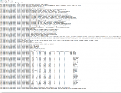

J'ai un PFC200 qui est passé passe en Unexpected Stop of Runtime le 18/07/2021 à 8:44:04.
Lorsque je récupère les logs il y un fichier kernel daté sur l'évènement.
je remarque que le linux kill le process mais je ne sais pas pourquoi!!
Est ce que quelqu'un saurait déchiffrer les logs ?
Merci par avance pour votre aide :D

Je ne peux pas t'aider sur la partie log.
Est-ce que tu tourne sur le dernier firmware ?
Sinon ton programme il fait quoi en gros ? est-ce qu'il y a de la comm ? gestion de base de donnée ... ?
Est-ce qu'il est important ?
Est-ce que tu pourrait avoir qq chose qui prendrait trop de mémoire au point de la saturer ?
Depuis quand le programme tournait avant le plantage ?
Moi sur un process utilisant pas mal de comm en modbus vers des client et en tant que serveur ainsi que des accès base de donnée, j'ai déjà eu un problème de plantage pas de ce type, je sais plus trop ce que j'avais mais c'etait un pb avec SQLServeur il me semble, parfois j'avais la liaison qui ne fonctionnait plus sans trop savoir comment détecter le prb
Bref la machine sur laquel est implanté le programme ne tourne que la nuit et parfois en journée.
Du coup je programme un reboot par semaine, cela solutionne mon problème, c'est pas propre j'aurais préféré détecté le prb pour relancer ce qu'il faut deriere, mais a la main (coupure de lien réseau temporaire, arret redémarrage SQL) je n'arrivais pas a le reproduire.

Bonjour et merci pour ton retour d'expérience.
Mon programme gère :
- Communication Modbus (série et tcp)
- gestion envoie SMS (via modem de mon PFC)
- Webvisu
- gestion alarmes
- Gestion de fichier
Lorsque je contrôle la mémoire via Htop, la mémoire reste stable et n'augmente pas.
Par contre, j'ai remarqué que j'avais beaucoup de tentative de connexion en FTP depuis le net! :shock:
j'ai mis un pare-feu et pour l'instant, ça tient .
je croise les doigts pour que ce soit durable!
Merci encore .
