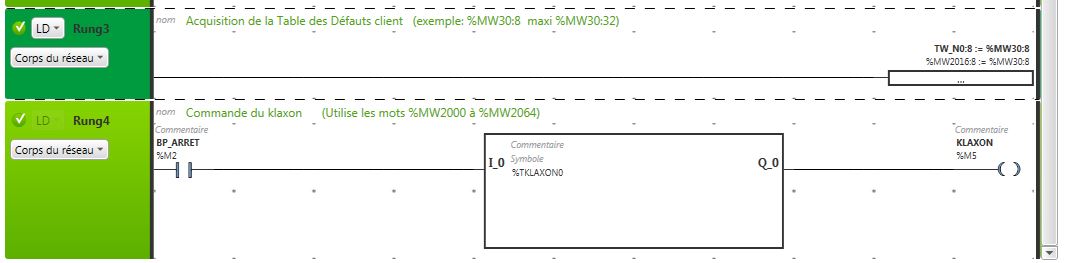

Bloc fonction défini par l’utilisateur TKLAXON
Commande du klaxon sur apparition de nouveau bit de défaut dans un tableau de mots %MW
Après un arrêt, le klaxon se remet en marche sur apparitions de nouveaux défauts autre que ceux qui sont déjà présent.

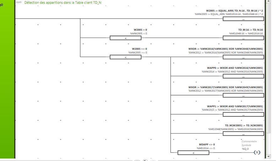

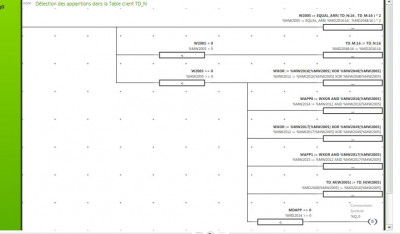

Principe :
La fonction EQUAL_ARR retourne l’adresse du 1er mot qui a changé d’état par rapport à l’état N-1
Si le bit en apparition n’est pas dans ce mot ça passe aux mots suivants jusqu'à ce que l’on tombe dessus (ou pas, auquel cas on ne fait rien)
Formules :
(état_N XOR état_N-1) AND état_N = Bits en apparitions qui sont passés de 0 à 1
(état_N XOR état_N-1) AND état_N-1 = Bits en disparitions qui sont passés de 1 à 0 (pas utilisé ici)
