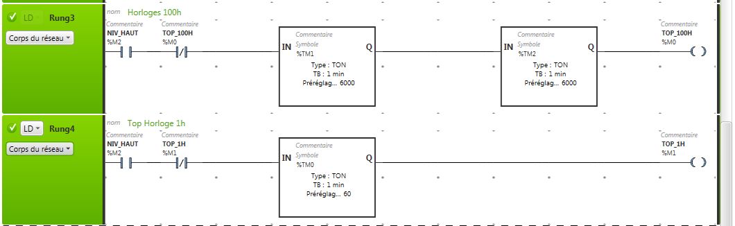

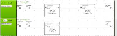

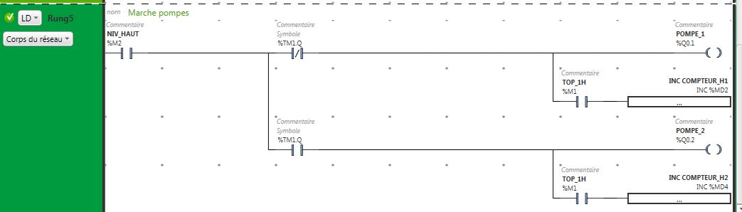

- Messages : 7807
Re: Compteur d'heure Machine
slts
faire la preselection de tempos via un IHM
------un exemple sur M221------(clic dessus pour zoom)--------
Modifié en dernier par itasoft le 23 août 2021, 17:53, modifié 11 fois.
