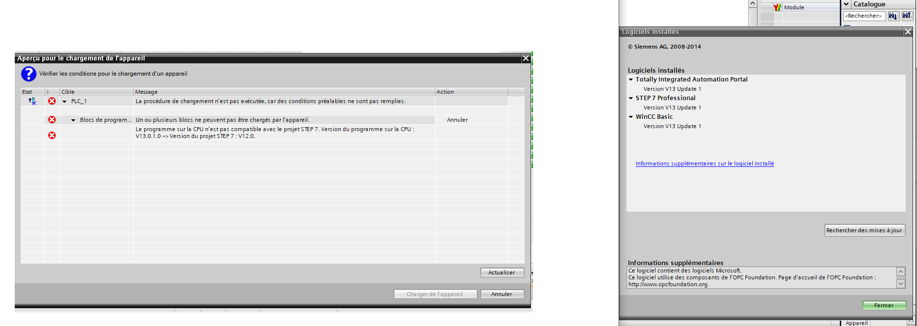

Bonjour je souhaite récupérer un programme dans un s7 1200
j'ai installer TIA V13 ,
mais lorsque j'essaye de recuperer le projet tia me dit que mon step 7 est en v 12 alors que le plc est en v13: voir capture
merci pour votre aide

J'ai fait :
Nouveau projet
Ensuite :
Ajouter un automate non spécifié,
Détecter automate.
Ensuite liaison en ligne,
Puis: charger depuis l'appareil
Je n'utilise peut être pas la bonne méthode..?

je crois que j'ai compris :
https://support.industry.siemens.com/cs ... 0&lc=fr-FR
j'ai la version 13 sp1 installer et la cpu est en V13

Ça ne fonctionne pas non plus,
Je vais essayer de cette façon la :
https://support.industry.siemens.com/cs ... 0&lc=en-SE

J'ai fini par réussir en installant la v13sp2
Un oubli dans la traduction du défaut à mon avis.
