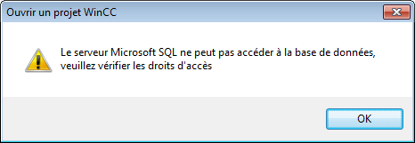

j'essaye d'ouvrir un projet WinCC et, j'ai le message suivant :
![WinCC ouverture programme.png](./download/file.php?id=378)
- WinCC ouverture programme.png (7.35 Kio) Vu 6893 fois
C'est un projet avec Client/Serveur.
J'arrive a ouvrir les vues en passant directement par le graphics designer (en ouvrant directement les fichiers .pdl), mais je n'arrive pas a ouvrir le projet.
Voici les répertoires dans le projet :
Merci.

Salut, Regarde ici :
Ils parlent de reinstaller SQL server.... si le nom d'ordinateur a changé.
Cela t'aidera peut être...

Salut, tu as ce message quand tu ouvre wincc explorer ou quand tu veux lancer le projet ? Si c'est quand tu lance le projet, change le nom de l'ordinateur (double clic sur le nom dans l'onglet ordinateur et clic sur appliquer le nom d'ordinateur local).

c'est quand je veux ouvrir le projet dans WinCC Explorer.

Bon en mettant le nom du PC identique à celui du projet, j'avance un peu, j'ai un autre message d'erreur.
![WinCC ouverture programme 3.png](./download/file.php?id=384)
- WinCC ouverture programme 3.png (6.53 Kio) Vu 6852 fois
Ensuite je fais comme indiquer sur le site SIEMENS, avec les utilisateurs du GROUP SIMATIC HMI
J'ai démarré ma session windows en administrateur et il apparait déjà dedans.
Que faire?

Essaye de relancer le paramétrage de sécurité (dans le menu démarré,siemens automation, simatic, simatic sécurity control).

ça ne fonctionne toujours pas.
Par contre j'ai réussi à l'ouvrir en mettant mon projet dans le répertoire C:\Users\Public\Documents\Siemens\WinCCProjects
J'ai remarqué cela en lançant justement le SIMATIC SECURITY CONTROL, car c'est là que j'ai vue que j'avais un FULL ACCESS dans ce répertoire.
Je vais essayer sur d'autre projets.
