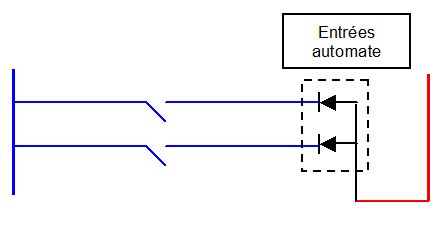

Ya confusion avec le terme « logique positive/négative »
Sur un automate, les entrées en logique négative signifie que le commun est au +24 et c’est du 0V qui arrive sur l’entrée :

On voit aussi souvent de la logique négative (commun des contacts qui vont aux entrées TOR relié au zéro) sur le matériel italien.
Sinon, il n'y a pas d'avantage à utiliser l'une ou l'autre des logique, c'est la documentation constructeur qui permet de savoir quelle logique, positive ou négative employer.
Après, il existe des cartes d'entrées qui peuvent être commutées d'une logique à l'autre par un commutateur (le commutateur sink/source des cartes du TSX37 par exemple).
À noter aussi que le type de logique influe sur le choix des capteurs à utiliser : capteur à sortie PNP pour une carte d'entrée en logique positive, capteur à sortie NPN pour une carte d'entrée en logique négative.

la question est ambiguë
Quand tu parle de logique positive ou négative, est ce que ça fait référence au contacts NO/NC ou aux entrées PNP/NPN des automates ?
