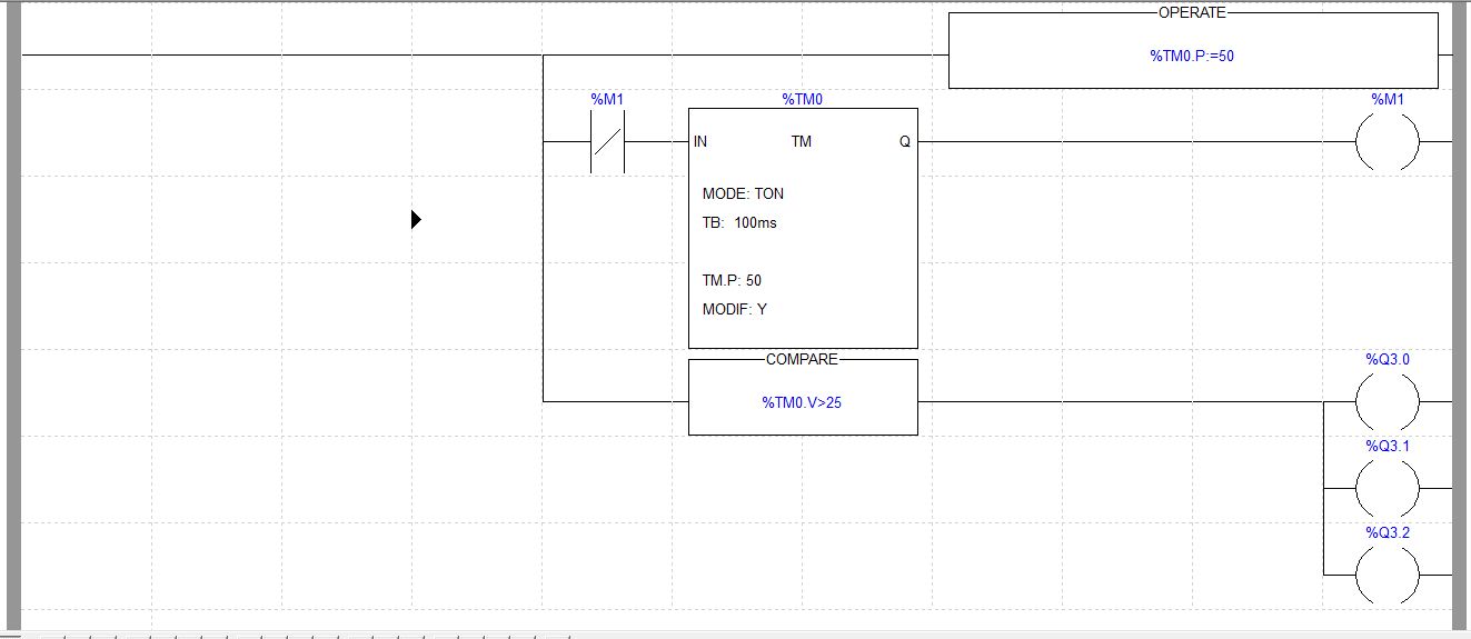

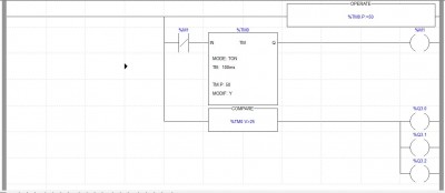

actuellement je cherche a programmer de feux tricolores en ladder
sous pl7 pro pour un tsx3721
dans un premier temps je voudrais faire clignoter les feux orange
4 sorties en clignotement de 5s
puis dans deuxième temps faire fonctionner les feux de manière normale
j'arrive pas a joindre mon programme
(je précise qu'il a longtemps que je n'avais plus pratiqué)
merci de votre aide
franck

Tu peux aussi utiliser une base temps 1s (%S6) avec un compteur pour te faire un bit clignotant toutes les 5s

resolu
