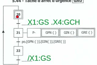

Bonjour les experts...moi qui ne le suis pas.
Alors ma question: Je programme plusieurs Grafcet sur un M221. Mon Grafccet d'arret d'urgence doit mettre à l'arrêt 3 autres grafcets ...mais pas tous
Comment faire?
J'ai bien vu le bit système %S21 mais il initialise tous les Grafcets (je crois) donc ce n'est pas ce que je veux
Ci dessous le grafcet que je veux programmer. A l'étape 21, en particuliers
Merci.

Merci. J'avais vu ce post . Je n'ai pas tout saisi et surtout je ne veux pas forcer les grafcets à une étape mais les désactiver GPN{ }
Il doit y avoir une méthode ....je pense, enfin j'espère.
ou alors je force le grafcet en étape initiale _____||______ (S)X10 et ensuite je fais un _________||_____(R)X10 pour désactiver mon grafcet.
Le mettre dans une situation vide comme le dit la norme grafcet NF EN 60848 à la page 36.
Des suggestions?

Je reformule ma question.
Comment prgrammer ça sous ExoStruxure Basic en SFC, LD ou tout ce que vous voulez? Merci

la fonction SFCCNTRL réalise ce que tu demandes :
- Une définition du nom de section
- 1 bit pour init
- 1 bit pour RAZ (c'est ce que tu demandes !)
etc...
il te suffit de placer un seul grafcet par section !! et d'avoir autant de sections que nécessaire.
De cette façon, tous les grafcets sont donc indépendant les uns des autres, et tu peux les contrôler par la fonction sus nommée.

Sous Unity, il y a des sections mais pas sous Machine expert basic (il y a des POU). De plus, je ne trouve pas de fonctions SFCCTRL.
Sous Machine expert il y a bien %s21 et %S22 mais ils agissant sur tous les grafcets ( je viens de faire le test).
Je n'ai toujours pas trouvé la solution
N'étant pas un expert du M221, je me demande si il peut gérer plusieurs grafcets. Dans sa doc, on ne parle que DU grafcet.
Puis je utiliser un grafcet hiérarchisé pour forcer d'autres grafcets????
Qu'en pensez vous?

Déjà ce qu'il faut bien comprendre c'est que le langage SFC des automates ne respecte pas toujours la norme grafcet. On ne fait donc pas toujours (pour ne pas dire rarement) tout ce qui est écrit dans les bouquins.
Cela dit, dans ton cas si il n'y a pas moyen de traiter individuellement les graphes il est néanmoins possible de reseter toutes les étapes individuellement sur la conditions %X21. Charge à toi bien entendu de seter l'étape initiale des graphes en question lorsque la condition d'arrêt ne sera plus présente.
Programmer une séquence en langage grafcet (sous forme graphique donc) présente l'avantage de la clarté de la présentation et facilite le travail de la maintenance mais c'est un langage qui est plus lourd que les autres et possède ses propres contraintes. C'est pour ça que beaucoup d'automaticien ne l'utilise pas et font leurs graphes avec d'autres méthodes et d'autres langages et ça marche tout aussi bien.

Effectivement sous somachine basic, point de solution, à part de faire cela soit même en écrivant les g7 !
