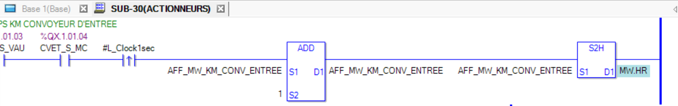

Bonsoir le forum,
Malgré le fichier d'aide, impossible de trouver la bonne variable D1 de S2H sur GP PRO !
En mode simulation, je vois bien le compteur hh:mm:ss mais au moment de l'avoir sur l'afficheur de l'IHM, ça ne fonctionne forcément pas...
Voici un screen, avec la (mauvaise) variable surlignée en bleue :
Je suis un grand débutant et malgré mes recherches votre aide va m'être précieuse !
Merci à vous :)

Tu as un problème de type de variable..
MW.HR est une variable au format TIME.
il faut que ton champs d'affichage dans ton ihm soit du même type sinon il va t'afficher n'importe quoi...
regarde ici ( en bas de page, tu as le format de D1 :
https://faq.hmisource.com/s/article/exp ... o-ex-logic

J'ai fait plusieurs tentatives après avoir fait plusieurs modifications de variables mais rien n'y fait, même sur l'IHM.
Tant pis, je vais essayer autre chose !

C'est un type time variable. N'écris pas mw.HR (tu accèdes à l'heure) mw.
