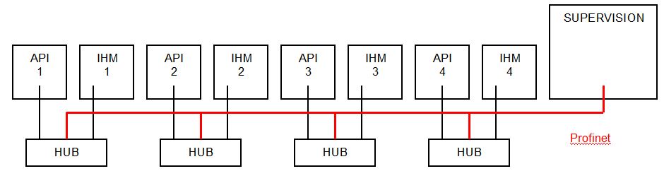

slts, Le dixit JC87 Sur des M340 Ethernet ça donnerait ça:
----clic pour zoom----

- Messages : 7094
Re: Créer une supervision général pour plusieurs automates
Belle photo mais avec ton joli Switch il faut tirer des kilomètres de câble dans tous les sens alors que sur ma photo t’as que le câble rouge à tirer ceux des IHM sont déjà existants il suffit de les couper en deux et les brancher aux HUB, à méditer , lol

- Messages : 1923
Yo,
Certes mais c'était a titre d'illustration comme on dit parce que je pense que notre ami n'en est pas encore à tirer les ficelles, et puis Profinet c'est vert et pas rouge, y'a qu'un indécrottable Schneiderien pour ne pas le savoir

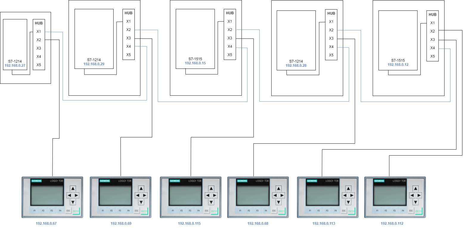

Ok merci! j'ai fait ce schéma, dites moi si quelque chose ne va pas. (si jamais il y'a une armoire supplémentaire qui ne sera pas pris en compte dans mon projet mais je l'ai quand même mit)
Et une question un peu random moins technique qui peu paraitre bête, a quelle point le secret professionnel devrais d'appliqué sur un forum comme celui ci? La j'ai caché le nom des machines car on sais jamais. Mais est ce que c'est vraiment utile?Re: Créer une supervision général pour plusieurs automates
Il ne manque pas la supervision?
Alors sur le point de la supervision j'aimerai être clarifié, car j'ai l'impression que tout le monde utilise ce mot de façon différente.
De ce que l'ont m'a appris, une supérvision c'est pouvoir voir tout ce qui est alarmes, défauts, synoptiques etc d'un système...
Et dans ce cas, toutes les IHM sont des supervision dans notre cas, car la prod remonte les alarmes à la maintenance, comme ça, si la prod connais le problème, elle peux agir en attendant que l'on intervienne, et nous, ou regarde le problème sur l'IHM (d'où l'utilité de mon projet, de faire un historique des défauts).
Et rien ne remonte directement à la maintenance (j'ai d'ailleurs proposer la remonté des information directement sur l'ERP de l'usine, mais de ce que me dit mon tuteur: bonne chance pour faire bouger les choses ).

Supervision c'est un mot fourre tout qui est employé à toute les sauces et qui recouvre énormément d'applications. Pour moi une supervision c'est plus une application sur PC mais ce que tu veut faire peut effectivement être appelé supervision.
Ton schéma est correct dans le principe. Attention néanmoins aux longueurs de câble. En Ethernet il faut éviter de dépasser 100 mètres sur une liaison cuivre classique.
Pour ce qui est de la confidentialité, même si tu n'est pas assujetti à une clause quelconque je te conseille de rester discret et de ne pas mentionner l'entreprise ni son domaine d'activité. Ça pourrait être mal vu d'en parler sur un forum public consulté par beaucoup de gens.
