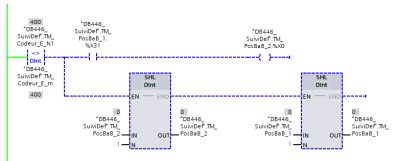

J'ai besoin de faire un chenillard pour suivre un défaut sur une ligne de production de 60m
J'ai choisis de fait un bit par mettre, j'ai voulu utiliser 2 DINT, 1 DINT pour 32 mètres (pour faire un suivi sur la supervision)
J'ai choisi l'instruction SHL car je peut avoir plus d'un défaut sur la ligne en même temps a des position différentes.
A chaque avance de 1m de ma ligne cela décale le DINT.
Je n'arrive pas a faire que le dernier bit du 1er DINT passe dans le 1er bit du 2eme DINT, il arrive dans le 2eme bit du 2eme DINT
Voici ce que j'ai codé :
double SHL
double SHL
Avez vous une idée de mon erreur ?
Il y a t il un meilleur codage via d'autre instruction a utiliser ?
Merci d'avance de votre aide

quand ton mot 1 est à 31, tu places 1 dans le mot 2
Puis tu décales le mot 1 ET le mot 2
Donc le mot 1 passe à 0 et le mot 2 de 1 à 2
Normal que tu ne voies pas le bit 1 du mot 2
edit :
copie le bit 31 du mot 1
Fais tes décalages mot 1 et mot 2
Le bit 1 du mot 2 = copie Mot 1 bit 31
Cela autorise plus d'un bit à 1 en même temps dans les 64 bits.
Ca devrait marcher.

il te faut sauvegarder le bit 31 de mot 1 avant décalage pour le restituer en Bit 0 mot 2 après décalage.
De même, il faut renseigner Bit 0 mot 1 après décalage.
