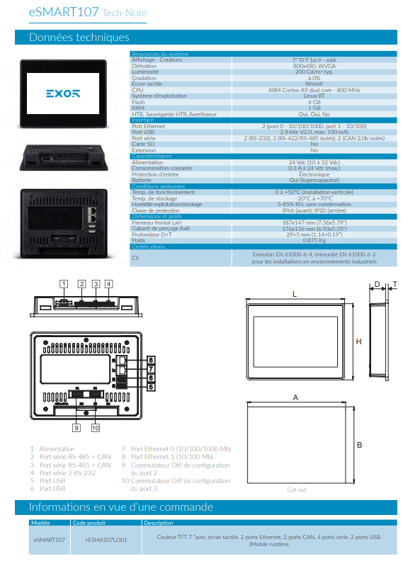

Hyro
Messages : 16
Enregistré le : 03 sept. 2021, 14:44
Re: Conseil pour achat de Panel en HTML5
Message par Hyro »
Salut
En gros c'est juste un écran qui a assez d'intelligence pour afficher une page web et qui me renvoie les info du tactile donc même même la puissance d'un Arduino uno suffirai.
Le principe est que ça évite de prendre un IHM blindé de composant qui coutent une blinde et qui ont des délais de fou en se moment.
Enfin quand tu passe par le logiciel de programmation Plc Next de Phoenix contact tu programme juste une page web de façon graphique ont va dire, comme tu pourrai le faire sur Tia ou Vijéo et c'est lui qui la met en HTML.
