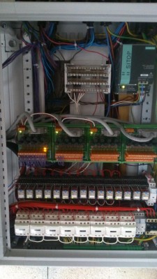

Un ami m'a demandé d'implanté un S7-300 de récup pour domotiser sa maison, mon passif de Siemens étant faible, j'ai mis a contribution les lumières de mes congénère.
Mise à jour le 18/08/2017
Stade actuel du projet:
  • [FAIT] Implantation d'armoire électrique
  • [FAIT] Migration de la GTL près de ces armoires
  • [FAIT] Modifications et raccordement de la maison a l'automate
  • [FAIT] Création programme simple visant a reproduire une installation domestique classique
  • [FAIT] Implantation d'un Raspberry pour avoir des entrées analogiques a moindre coût
  • [FAIT] Mise en place d'un M2 pour gestion d'un pont élévateur automobile
  • [FAIT] Mise en place d'un poste STEP7 local
  • [FAIT] Mise en place d'un serveur Ubuntu
  • [FAIT] Amélioration programme pour mise en place d'automatisation
  • [FAIT] Programmation du Raspberry pour communiquer avec l'automate via Snap7
  • [FAIT] Création interface Web pour statistiques et commandes a distance
  • [EN COURS] Programmation de l'automate pour gestion de scénario
Prévisions de développement:
  • Mise en place d'une IHM en façade d'armoire pour diagnostics et commande de secours
  • Création application Android pour statistiques et commandes a distance
Le tout avec un peu de photo:

Bonsoir
C'est sympas de donné des nouvelle de votre projet. Je vois que ça avance.
Mais il y a quelque chose qui me chagrine quand vous dites: "Prise en charge d'un pont élévateur automobile par l'automate (sécurité, modes de marche, etc)"
Pour des simples raisons de sécurité, il serait plus préférable d'utilisé un autre petit automate du genre S7-1200 pour le pont, et le faire dialoguer en ethernet si besoin.
Allez savoir ce qui peux se produire le jours ou il y a un problème avec l'automate ?
C'est mon avis.

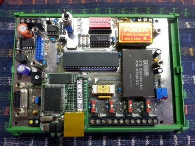

de mon coté, je ne me suis pas encore pencher sur un raspberry , manque de temps. j'ai juste réalisé une 3 eme carte de 4 entrées Ana pour en avoir une de rechange en cas de soucis.
Et je vais faire évoluée cette carte pour qu'elle face la mise a l’échelle des valeurs, afin de libéré la CPU de cette tache.

steph31 a écrit : Et je vais faire évoluée cette carte pour qu'elle face la mise a l’échelle des valeurs, afin de libéré la CPU de cette tache.
Utiliser un S7-300, c'est quand même dégainer l'artillerie lourde pour faire "un peu de domotique" (je cite le titre de ton post). Concernant la mise à échelle des ana,ça me fait un peu sourire, je ne suis pas sur qu’une multiplication et un addition mettent a plat ta CPU, on parle d'un automate industriel là...

steph31 a écrit :de mon coté, je ne me suis pas encore pencher sur un raspberry , manque de temps. j'ai juste réalisé une 3 eme carte de 4 entrées Ana pour en avoir une de rechange en cas de soucis.
Quand je vois ce que tu es capable de faire, ça me sidère!
Moi et l’électronique, ça fait deux!

Je vais dédier un OB a cela, étant donné que Siemens ne fait pas de tache FAST (à moins que je ne me trompe).
Le pont ne sera pilotable qu'avec sa boite a bouton, pas à distance ni avec les interfaces déportées.Ensuite la sécurité que l'on applique en entreprise sera amplement suffisants, je n'ai que deux moteurs à piloter.
ProfnovA a écrit :Utiliser un S7-300, c'est quand même dégainer l'artillerie lourde pour faire "un peu de domotique" (je cite le titre de ton post).
En tout cas bravo pour ton projet intéressant, n’hésites pas à nous envoyer encore plus de photos.
J'ironise dans le titre justement, et je précise que cet automate est de la récup, c'est à dire que mon ami n'a pas déboursé un cents pour le tout :D
Je lui ai fait la même réflexion lorsqu'il m'a soumis son projet, je lui ai exposé les avantages et inconvénients, il a choisi de poursuivre en âme et conscience.
