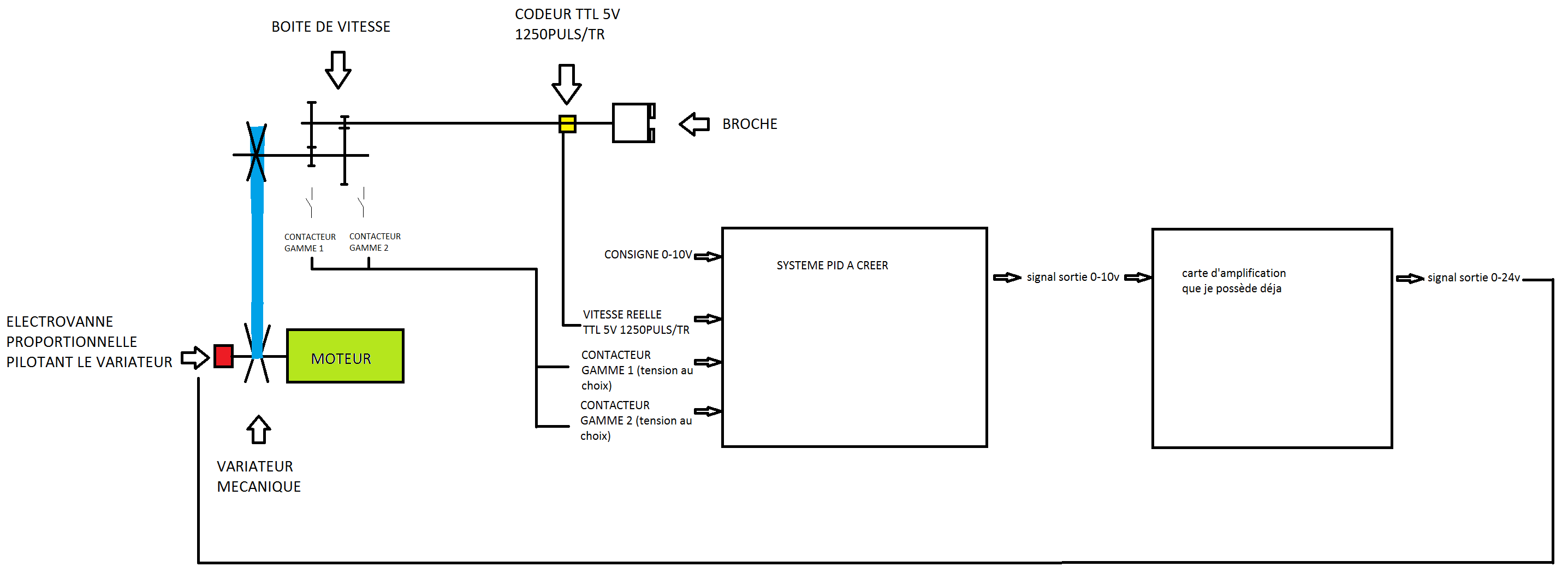

Je suis nouveau sur ce forum et quasiment novice dans le domaine de l'automatisme. Je rétrofite actuellement un vieux tour à commande numérique Cazeneuve HBCNC2, dont vous pouvez suivre l'avancement ici : https://www.usinages.com/threads/retrof ... 60.126271/
Je n'arrive pas à piloter la broche car mon contrôleur (CSlab CSMIO/IP-S) me fournit un signal analogique 0-10v pour gérer la vitesse de la broche, ce qui plutôt assez courant sur ces machines. Le problème est que pour mon tour, le variateur est mécanique (à courroie type scooter), piloté hydrauliquement via une électrovanne proportionnelle. Celle-ci pilote une accélération de la broche (et non la vitesse), il faut l'alimenter via un signal analogique 0-24V.
Le point neutre est à 12V => maintient de la vitesse de la broche, plus on baisse la tension en dessous de ces 12V, plus la broche va décélérer, plus on augmente la tension au dessus de ces 12v, plus la broche va accélérer.
Il y a un codeur permettant de mesurer la vitesse de la broche, il s'agit d'un Heidenhain rod426, signal TTL (1250 pusl/tour). Il y a aussi une boite mécanique avec 2 gammes de vitesse 50 à 375 tr/min et 400 à 3000 tr/min (donc un rapport de 8 entre les 2 gammes). Le changement de gamme se fait manuellement, il y a simplement un contacteur par gamme indiquant au système si on est en 1 ou 2.
L'idée de CSLAB est de créer une PID via un PLC avec une entrée analogique 0-10V recevant la consigne de vitesse du controleur CSMIO, une sortie analogique 0-10V qui alimentera une carte d'amplification 0-24v (que je possède déja) connectée à l’électrovanne proportionnelle, une entrée capable de recevoir le signal du codeur, 2 entrées tor pour les gammes.
Le problème est que je suis quasiment novice dans ce domaine. J'ai tenté d'avoir de l'aide sur un forum électronique (cela pourrais se faire avec des AOP) et sur ce forum (automate type Mitsubishi) mais sans succès, je suis un peux désespéré... Il me faudrait quasiment une solution clé en main c'est à dire créer le programme qui va bien... J'ai un PLC pas cher https://fr.aliexpress.com/item/32894429 ... 5e5bJOfguL
mais on peut partir sur autre chose si le tarif reste raisonnable.
Merci pour votre aide
Voir schéma ci dessous.

Si le codeur est acouplé à la broche à 3000 t/mn ça nous ferait du 62 kHz déjà le PLC FX1N FX2N FX3U-24MR à 12kHz de chez les bouffeurs de riz ne va pas suivre. Je mettrais un M221 à 100 kHz + module à sortie analogique, à voir
Si je comprens bien pour l'utiliser tel quel il manque juste la carte d'aplification 10V/24V que tu posséde déjà, non ??????

Oui c'est ça le codeur est couplé directement à la broche et effectivement ça donne bien 62kHz incompatible avec mon PLC. A priori on est à 12k max sur ce PLC, ce qui serait suffisant pour la gamme 1 pour faire d'éventuels essais. Je sais que c'est 100k en option mais j'ignore si c'est un module en + ou directement sur un PLC spécifique.
Mais bon comme évoqué précédemment je veux bien partir sur autre chose, ta proposition peut me convenir si j'en trouve un d'occasion pas trop cher.
Oui j'ai la carte d'amplification 10/24v (j'en ai même 2 models différents...), elles possèdent en plus des potards pour jouer sur les courbes et temps de réponse. Ce qu'il me manque vraiment c'est les connaissances en programmation de PLC...

Pour répondre à ta dernière question, ce tour français fonctionnait très bien jusqu'au jour ou la commande numérique à lâché, d'ou le rétofit. Il est de 1983, sa mise au point date de 1979 environ, c'était une vielle technologie bien avant l’apparition des cn num couplées à des TSX17. Il y avait des cartes électroniques dans tout les sens, impossible pour moi de trouver de la doc sur ce tour, même chez Cazeneuve (toujours en activité).

c'est quoi ton boitier CSMIO ?
Ca correspond à quoi dans ton plan / Schéma ?
Pourquoi amplifier le signal 0-10V, puisque ton automate lolette SORT déjà du 0-10V ?
Ce ne doit être qu'un signal de commande à la vanne proportionnelle (pas besoin de puissance)
Pour info sur un comptage, c'est au mlnimum :
Pulse + Direction
ou bien
2 signaux différentiels A / B (qui donne les impulsions ET le sens de comptage) (à préférer à mon humble avis)
Dans les 2 cas, tu DOIS avoir au minimum
- 2 signaux pour le comptage
- conserver les 2 signaux supplémentaires pour connaitre le rapport mécanique de la broche enclenché.
- conserver la consigne analogique de vitesse 0-10V (qui devrait représenter 0 à 100% du rapport enclenché)

tu es sûr que le codeur est directement en sortie de broche avec un rapport 1/1 ?
