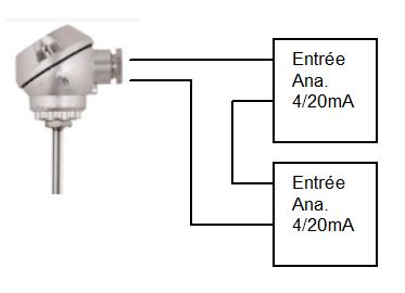

c'est quoi comme capteur de la température ?
Si c'est du courant (4/20mA) il faut les mettre en série , le courant qui passe sera le même sur les deux acquisitions (loi d'Ohm)

ok, mais ça répond pas à la question , es que c'est bien du 4/20 mA ????????

Bonjour ,
c'est bien du 4-20mA mais la duplication n'est pas l'objet de ma question qui porte plus sur une pratique à priori bien répandue qui me semble contradictoire avec une norme.
je vais essayer de l'expliquer autrement:
Quand tu lis la norme 61511 sur la partie SAFETY on te dit de séparer les instruments de process et de sécurité mais à priori la duplication de signal comme tu le proposes ou via une table d'échange est accepté par l'organisme de contrôle. Même si tu duplique le signal afin de l'utiliser ailleurs , une défaillance de celui va alors impacter ton process mais aussi ta boucle de sécurité.
D'un côté , on me dit de séparer et de l'autres on me dit mais vous pouvez recopier, dupliquer la valeur du safety vers le process et l'utiliser sans problème cela ne dégrade pas le niveau SIL de la boucle.
En espérant avoir été plus clair
Bien à vous
Glam

Pour moi ça ne pose pas de problème. Une entrée de sécurité dite "sûre" qu'elle soit digitale ou analogique est traitée dans un automate de sécurité dans une partie "safety" dédié. Le fait de l'utiliser dans le programme "normal' n'affecte en rien la fonction de sécurité.
D'ailleurs si ça posait problème on ne pourrait pas utiliser ces entrées dans le programme "non safety" hors c'est parfaitement possible dans tous les automates de sécurité récent, preuve que la norme est respectée.
Ce qui poserait problème par contre c'est d'utiliser une entrée process donc "non sûre" dans une partie "Safety" et ça ce n'est pas possible dans un automate de sécurité. Il ne faut pas non plus dupliquer le signal en câblé, ça rendrait potentiellement l'entrée "non sûre", il faut le faire dans l'automate via une recopie ou en com.
je dirais même "Pas sûre du tout"
