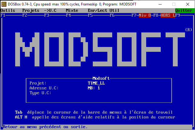

J'ai récupéré et installé un MS-DOS 6.22 avec VirtualbOX afin d'installer Modsoft pour récupérer un programme dans un modicon 984.
Je galère à comprendre comment procéder pour l'installation de modsoft :
Dois-je tenter de transférer les dossiers d'installation sur le c: de DOS ? J'arrive pas à faire marcher les dossiers partagés..
Dois-je monter les fichiers image ? J'ai pu créer les 3 fichiers images mais le floppy disk virtuel n'a pas l'air de marcher sous DOS
Ai-je récupéré un mauvais iso de DOS ? avec rien qui marche ?
Merci d'avance pour le coup de main :)

Pour tout ce qui est DOS, il vaut mieux utiliser DOSBOX, qui est un émulateur de système sous DOS.
Il va te falloir un émulateur de disquette, je te conseille d'utiliser "ImDisk ToolKit":
https://sourceforge.net/projects/imdisk-toolkit/
Ensuite, il va te falloir réaliser l'ensemble des disquettes du logiciel Modsoft (Disk1, Disk2, Disk3 et Disk4) au format .ima en utilisant WinImage:
https://www.winimage.com/download.htm
Une fois fait, il te faudra lancer l'installation de la disquette 1 sous DOSBOX en ayant préalablement émulé la disquette avec ImDisk Toolkit.
Quand il te demandera la disquette numéro 2, il te faudra basculer vers la deuxième disquette et ainsi de suite...
Sous DosBox:
Code : Tout sélectionner
MOUNT  C: C:\MON_SUPER_DOSSIER_D_INSTALLATION_DE_MODSOFT\
MOUNT A: A:\
C:\
INSTALL
Une fois l'installation terminé, tu auras un jolie écran, comme celui-ci:
Pour le port serie sous DOSBOX, il te faudra l'activer dans les options.
Bon courage! :)

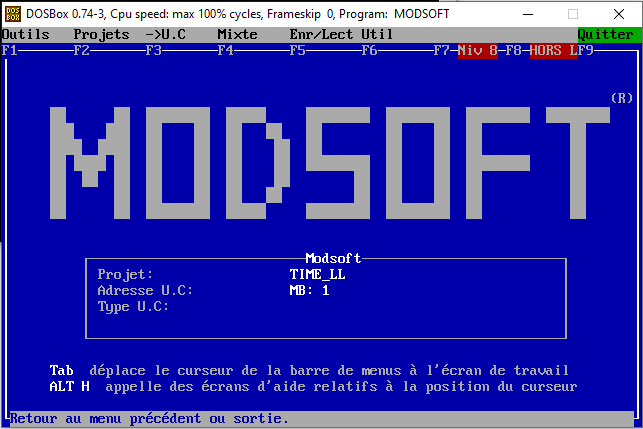

Bon courage! :)
je viens de lire un poste que vous avez fait pour installer modsoft avec dosbox avez-vous un tutoriel s'il vous plait ? je débute dans l’automatisme je m’attendais à travailler sur des M340, mais malheureusement je dois aussi m'occuper des vieux coucou sur Modsoft mais je ne sais pas pas comment l'installer :( en vous remerciant par avance
