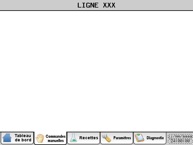

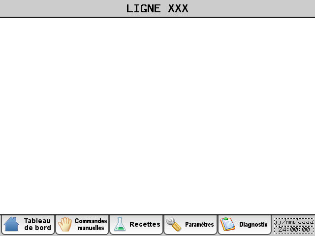

Voici l'écran modèle :
On place côte à côte les onglets inactifs en n'oubliant pas de créer les actions sur appui qui sont des basculements d'écran (switch screen).
Lors de la création de l'écran final, il suffit juste de placer l'onglet actif par dessus l'onglet inactif (sans action sur appui), ce qui donne ceci :

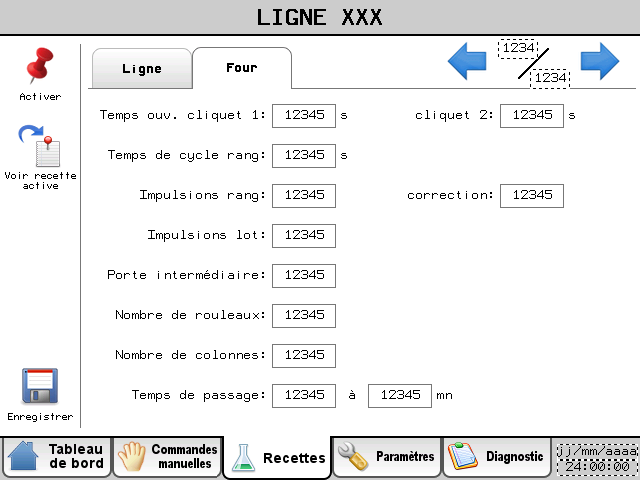

Pour la partie centrale, je réserve une fine colonne (80 pixels) à gauche pour y disposer mes boutons d'actions. Tous les écrans n'ont pas besoin de boutons d'action (écran de paramètres par ex), donc cette colonne n'est présente qu'au besoin.
Voici un exemple de disposition :
Ce qui est important dans le découpage choisi, c'est de conserver la même logique sur tous les écrans.
Donc ne pas faire une colonne à gauche sur un écran puis une colonne à droite sur un autre ...

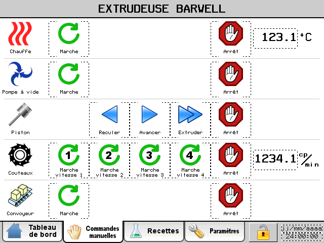

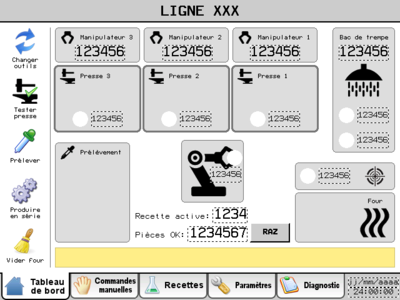

petit aperçu, en attendant, de quelques écrans réalisés (j'ai encore droit à 2 images dans ce post) :
(un pupitre à boutons)
(tout n'est pas gris sur cet écran ..., il y a du vert ou du rouge sur commande, et des boulets colorés qui se promènent
