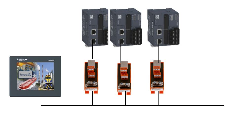

Avec le manque de composant, j'ai pu commander qu'un automate TM221C24T qui n'a pas de ports Ethernet. Et-il possible de relier plusieurs automates avec le ports séries Rj45 à un Switch avec un écran ?
Merci d'avance pour vos réponses

Un port série ne peux pas être géré par un switch ethernet !
Un réseau de port série peux se concevoir, c'était comme ça avant, maintenant, ce doit être plus dur.
Du coup, c'est sans switch et il faut faire attention aux courant de boucle avec les ports série non isolé.

Ce n'est pas possible de mettre un Switch en rs232. C'est a dire que l’écran serait en input du Switch et tous les automates en esclaves

C’est pas prévu avec le RS232, c’est un maître et un esclave et c’est tout.
Pour gérer plusieurs esclaves depuis un maître, il faut du rs485

Je peux faire un bus en rs485 avec le port serie ?

L'écran serait un HMISTU855

ok sur le port série rs485 protocole ModBus RTU

Le but étant que l'écran puisse piloter tous les automates qui ont exactement le même programme en même temps. L'écran permet juste de donné des valeurs a des mots mémoire pour des temporisations. Et pour actionner momentanément des bits mémoires.

oui le IHM est maitre ModBus il faut y déclarer un équipement pour chaque automate M221 esclave
