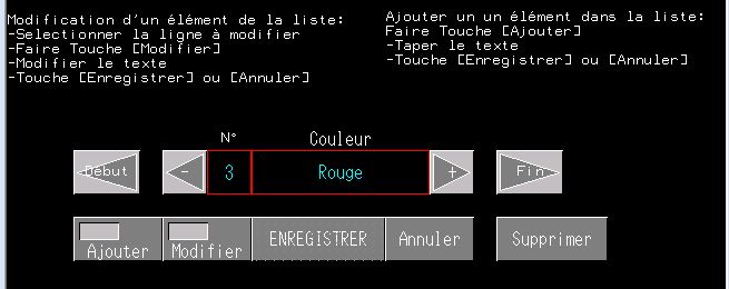

Suite à un besoin, création d’une liste déroulante Dynamique.
Normalement les éléments d’une liste déroulante sont prédéfinis, je veux dire par là que l’opérateur ne peut pas ajouter, modifier, supprimer des éléments de la liste. C’est possible avec la liste déroulante Dynamique, la demander le besoin s’en fait cruellement sentir
