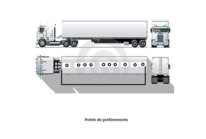

Je me trouve dans une impasse aujourd'hui, je travail sur un morceau de programme pour un échantillonneur qui fait des prélèvements dans une benne agricole, de façon séquentielle. (Point 1 - Point 2 - Point 3 ..... Point 10)
Mais voilà, j'aurais aimé savoir si il était possible de simuler (ladder, ou IL) une petit fonction qui génère un nombre aléatoire entre 1 et 10 que je stockerai dans un bit de mot afin que l'on se retrouve avec un cycle de prélèvement complètement aléatoire (ou qu'il y paraisse tout du moins...)
Merci d'avance, je continues de me gratter la tête de mon coté.
Concrètement aujourd'hui mon raisonnement est le suivant:
Je stock mes 10 positions de prélèvements dans dans un bit de mot %Mw10:0 à %Mw10:9 -
Puis en fonction d'un compteur %C0 => je lui donne l'ordre de la séquence.
Exemple: %C0 = 0 => 1 à 10
%C0 = 1 => 10 à 1
%C0 = 2 => 5 - 4 - 3 - 2 - 1 - 6 - 7 - 8 - 9 - 10
%C0 = 3 => 4 - 1 - 9 - 8 - 2 - 5 - 6 - 3 - 10 - 7
Bref, je ne suis pas convaincu par cette solution qui reste très sommaire.

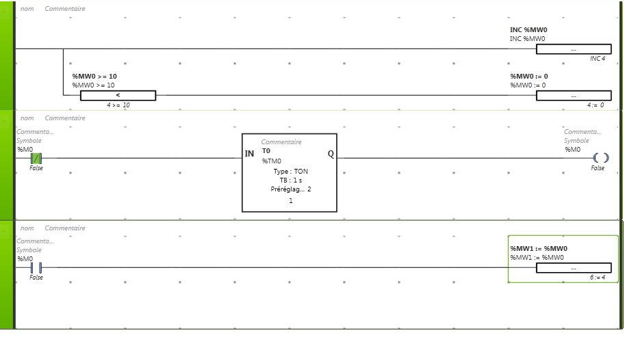

Si sur cet automate il y a les millisecondes sur l'horodateur je ferais un bete modulo de 10 sur les ms

C’est un M221 sous SoMachine Basic comment tu installe la Librairie OSCAT ?
@kosbor,
Oui avec un compteur à la ms, c’est ce qui se rapprocherait le plus à de l’aléatoire.
Sinon, on peut aussi jouer sur l’imprécision des tempos pour générer un nombre pseudo-aléatoire.
Dans l’exemple ci dessous, toutes les 2s on génère un nombre entre 0 et 9 dans le mot %MW1
@kosbor,
