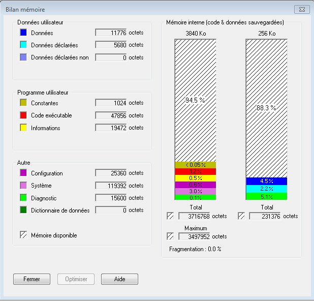

Bonjour a tous,
Je viens de faire une conversion du programme de PL7 en Unity via la moulinette.
A part un ou 2 truc que j'ai du corriger, tout a l'air d'avoir été converti correctement. en même temps il n'y a pas trop de fonction spécifique donc ça va.
Par contre, j'ai toujours une erreur récalcitrante:
La carte d'extension mémoire de l'automate est saturée! Le cas échéant, vérifiez l'écran de consommation mémoire et l'aide associée pour plus d'informations.
Impossible de savoir quoi faire ! j'ai essayé d'ajouter des cartes mémoires au processeur mais rien ne marche !
Quelqu'un a des info a me donner sur cette erreur ?
Merci d'avance comme toujours !

ça dit quoi dans Utilisation de la mémoire ????

itasoft a écrit : 13 juin 2022, 12:29 slts,
Dans PL7 ça dit : 3,2% de mémoire libre et 3,8% de libre sur la carte mémoire.
par contre, je n'est pas cette donnée sur Unity car c'est pour un futur remplacement si le processeur décède !
Messages : 7843
Re: [Unity] Application PL7pro vers Unity
On s’autorise à penser que c’est une migration vers un PREMIUM il faut le préciser,
on ne lit pas dans tes pensées même si tu ne pense à rien ou à autre chose.
Dans Menu/Automate/Tout en bas , tu as bien « Utilisation de la mémoire » ?

itasoft a écrit : 13 juin 2022, 15:13 Avant de le remplacer s'assurer qu'il soit bien mort-décédé car il peut être mort-vivant, zombi
ça m'a achevé ! :lol:
C'est bien une migration d'un TSX P572623 vers un processeur Unity (je sais pas encore lequel alors, si vous avez une idée ^^)
itasoft a écrit : 13 juin 2022, 15:13 Dans Menu/Automate/Tout en bas , tu as bien « Utilisation de la mémoire » ?
Non je ne l'est pas d'activé ; ai-je besoin d'être en ligne ou que mon programme soit généré ?
OUI

andala a écrit : 13 juin 2022, 16:51 C'est bien une migration d'un TSX P572623 vers un processeur Unity (je sais pas encore lequel alors, si vous avez une idée ^^)
Tu peux rester sur la même CPU (si tu en as une autre du même type) et la flasher en Unity.
Par contre, ça ne règlera pas ton problème de mémoire. Il faut une carte plus balèze !
Ou alors, tu passes sur un M340.

itasoft a écrit : 13 juin 2022, 16:56 ou que mon programme soit généré
OUI
Le probleme est la ! je ne peux pas le générer car il me met justement cette erreur
Béryl a écrit : 13 juin 2022, 17:54
Quel est la carte la plus balaise pour remplacer cette CPU ?
(Attention, il y a du IO scan)

regardes dans le catalogue PREMIUM il y a toutes les infos sur les cartes mémoires et la migration PL7-UNITY
