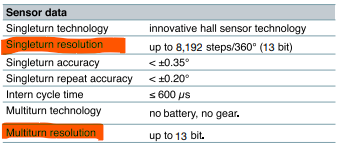

D'accord !
Pour exemple on prend la documentation mise en exemple sur le premier message.
La documentation donne:
Capture d’écran 2022-06-17 095843.png (19.96 Kio) Vu 5060 fois
Donc résolution sur 1 tour = 8192 points
Résolution multitour = Jusqu'a 13 bit (8192 points)
Donc si je comprend bien le codeur peut faire maximum 8192 tours avant de retourner a 0 !
Et chaque tours on une résolution de 8192 points !
Eureka ! Tu m'as certainement éclairé ! C'est bien cela ?

Je ne peux pas affirmer qu’il fera 8192 tours par contre sa résolution ( c’est à dire son nombre de points par tour) est bien de 13 bits don 8192 en Multitours sur la doc .

Pourquoi 2^32/8192 = 524 288 tours ? La documentation nous donne une résolution de 13 bit en multiturn ... c'est ça que je ne comprend pas bien.
Pour moi j'ai 8192 points par tour de codeur (Ca c'est ok).
Et 2^13=8192 tours de codeur avant de retourner au tour 0 du codeur.
Ce qui ferai en terme de point, une résolution de 2^13*8192 = 67 108 864 points maximum que le codeur absolu peut donner.

La valeur donnée par Itasoft correspond au nombre de tours que tu pourrais avoir sur un double mot de 32bits(valeur disponible).
Donc si ton codeur fait 8192 tours cette valeur est bien inférieure à celle disponible .
Par contre la doc que tu met en lien n’est pas très claire pour moi concernant le nombre de tours j’aurai préféré une indication du type «  number of révolution » pour être sûr.

Pour moi :
sur 1 tour il fait 8192 pts (13 bits)
et il peut faire 8192 tours (13 bits)
Tu as donc 26 bits pour coder ta position en code gray
Sur les 32 bits de la valeur SSI , tu as des infos;
- souvent les trois premiers bits, et quel quelques uns de bits de poids forts..
- Il te faudra décaler / masquer les bits qui ne servent pas à donner la position.
