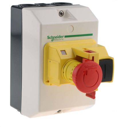

La bobine MN sur un disjoncteur moteur permet d'avoir une combinaison complète de sécurité pour une petite machine simple :
Mise en marche et arrêt
Arrêt d'urgence
Protection contre les courts circuits
Protection contre les surintensités
Protection contre les redémarrages intempestifs à la réapparition du secteur
Possibilité de condamnation de la machine
Il faut par contre utiliser un boitier adéquat avec le bouton AU type :
SDY
