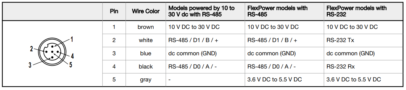

Donc j'ai installé le logiciel DX80 Performance Configuration, il me manque un adaptateur USB/RS232 que j'aurai demain, et je vais essayer. Mais si vous avez quelques informations sur le montage, je suis preneur.
Je sais que je dois alimenter la radio par une source de 24V et connecter la radio (2 câbles de données rs232, mais comment les reconnaitre) à l'ordinateur (port usb).

Toujours dans la doc, page 9:

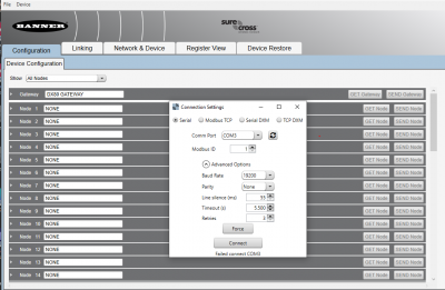

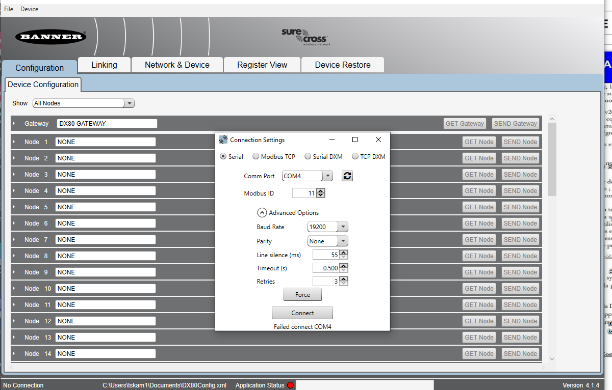

J'ai fait le montage pour le test. Mais la connexion ne s'établit pas entre le PC et la radio (fichier joint).
Le câble usb/rs232 marche bien, le port de communication série est reconnu par le PC.

Si ton câble est bon, il te reste a trouver :
1 - le bon port com
2 - les bons paramètres de transimission
faut regarder dans la doc.. sinon faut tester toutes les combinaisons possible 1 par 1 pour chaque port, ou trouver la fonction scan du logiciel pour qu'il trouve les bons paramètres tout seul
amha
