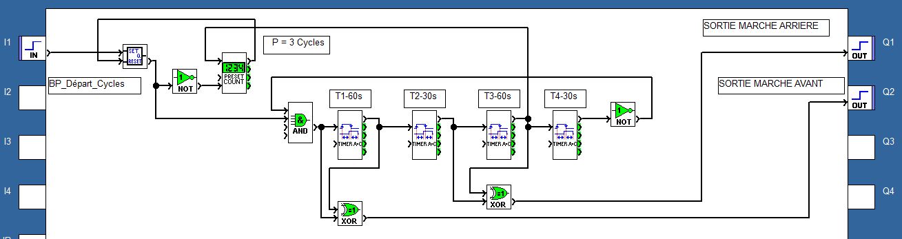

J'ai un petit soucis qui peut être simple pour certains.
Voici mon cahier des charges pour le fonctionnement de mon installation avec UN moteur et toutes les protections :
- Marche avant 1 min
- TEMPO (arrêt) de 30 secondes entre marche avant et marche arrière
- Marche arrière 1 min
- Répétition du cycle : 3 fois.
Les deux sens de marche je sais faire, pas bien compliqué. Mais je n'arrive pas à intégrer une tempo de 30 secondes entre les deux.

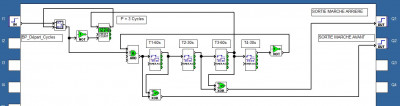

un exemples parmi d'autres sur ZELIO
--------clic dessus pour zoom---
Modifié en dernier par itasoft le 25 juil. 2022, 13:52, modifié 8 fois.
Re: Moteur deux sens de marche avec tempo.
Une tempo qui coupe le cycle au bout de 9min ? (3*[60+30+60+30])

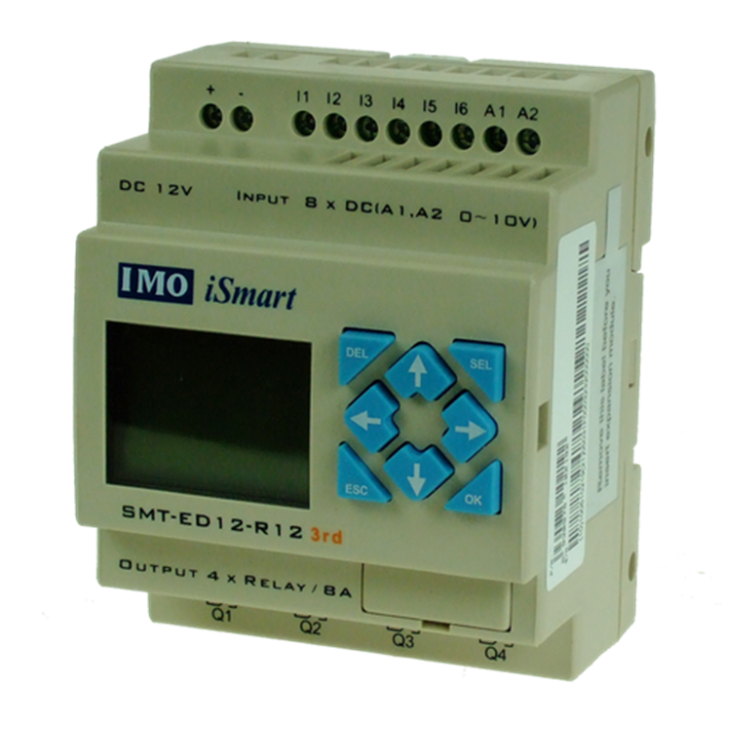

J'ai fais un montage avec des tempos et des relais finder... J'arrivais à mon fonctionnement mais j'avais un problème avec mon moteur qui faisait marche avant marche arrière en moins d'un dixième de seconde sur le départ de la phase de marche arrière. Donc pas bon. Et j'arrivais pas à régler le problème.MiGaNuTs a écrit : ↑22 juil. 2022, 15:17 Bonjour.
Si c'est faisable avec un automate, c'est que c'est faisable en relayage avec des tempos et des bascules RS.
Mais bon, tu te fera moins mal a la tête a faire ça avec un mini automate. A peu près n'importe lequel fera l'affaire. (a part peut être si tu choisi un Logo! , c'est vraiment réservé aux grands masos ces trucs la)
En effet, avec un automate ça serait beaucoup plus simple.
Dans cette gamme là ça pourrait le faire pour les miniautomates ? :
Je n'ai jamais utilisé ce genre de bestiole. C'est comme un automate normal ? Car ça n'a pas l'air très compliqué d'utilisation à première vue.
Je vais aller me documenter !

Oui bien sûr, c'est ce type de bestiole dont on parle plus haut (Zélio, Logo, Crouzet, etc.).
