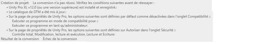

Je reviens vers vous car lorsque je souhaite utiliser l'application UMAC (le support a réussi à me débloquer!) le logiciel m'indique qu'il ne peut pas convertir... Il ne marche que sur unity pro XL? Car j'utilise la dernière version de control expert (L) et apparemment ca passe pas

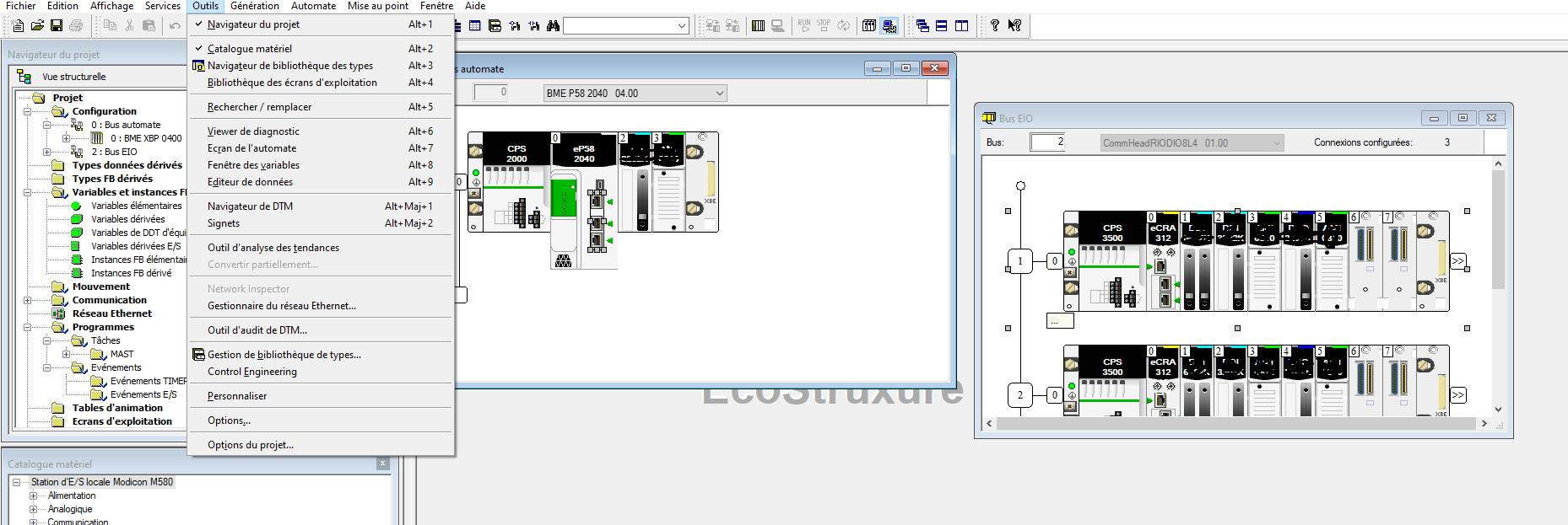

Bonjour, lorsque j'essaie de convertir partiellement j'ai ce problème :
![Triste :(](./images/smilies/icon_e_sad.gif)
Le bouton pour convertir partiellement est grisé... j'ai pourtant bien suivi ta procédure ![Triste :(](./images/smilies/icon_e_sad.gif)

c'est pas normal, à moins que ça as un rapport avec la version ou la licence ?

peux pas dire , moi j'ai la licence pour XL
