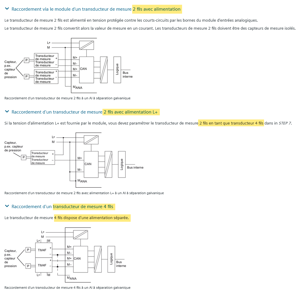

Bonjour a tous,
Avez-vous cable des transmetteurs 2 fils (alimentes par la carte) avec cette carte et200sp_ai_8xi_2_4 wire ref. 6ES7134-6GF00-0AA1 ?
Si oui pouvez vous me communiquer votre schema de cablage ?
Dans le schema du manuel on ne presente que 2 schemas : 2 fils et 4 fils sans pour autant dire si le 2 fils est actif ou passif.

chez Siemens quand ils parlent de raccordement 2 fils c'est actif (vue de l'entrée)
Attention cependant car certains capteur de type deux fils doivent être quand même câblé en quatre fil en leur balancant une alim 24v dans la boucle ils sont actifs et l'entrée est passive (raccordement 4 fils).
En raccordement 4 fils le capteur utlise une alim externe et est actif et donc l'entrée est passive.

Justement c'est un peu flou.
Je recapitule, j'ai des transmetteurs de pression de type Emerson 3051 que je souhaiterais raccorder sur des ET200SP (cartes de 8 entrees analogiques)
Les transmtteurs sont en 2 fils et doivent etre alimentes par la boucle.
De ce fait, je me pose la question de savoir si sur mon bornier de raccordement je dois prevoir distribuer du 24V ou alors de maniere simple la carte joue son role et donc pas besoin de distribuer du 24V sur le bornier image des BJs
En plus dans ton schema je vois 2 bornes par entrees. Sur les modules ET200SP, il y a plutot des bornes In+, Uv,

Peut être que cette vue sera plus adaptée à ta situation.
Ça ne change pas grand chose à la logique.

Merci pour le document je me retrouve un peu.

En gros si tes capteurs sont des 2 fils, isolés galvaniquement, il faut prendre le schémas deux fils.
Et si ça ne marche pas, essayer la technique du "4 fils", avec l'alim dans la boucle, mais tu perds l'isolation galvanique.
Avec tes Rosemount le schéma en deux fils doit fonctionner.

djé a écrit : 02 nov. 2022, 09:44 Salut,
Au vu du schema, la carte fournit en fait du 24V DC. J'ai regarde sur un vieux projet que j'avais fait en ET200S, c'etait un cablage 2 fils pour les transmtteurs de pression Emerson 24V DC - 4-20mA.
Et les schemas internes sont similaires. Bref je posterai sur ce forum la configuration finale utilisee.
